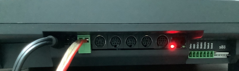

je pense comme vous qu'un retour chez ESU s'impose, surtout qu'un truc bizarre me turlupine la diode de la sortie Ethernet reste allumée en rouge alors qu'aucun cable n'est branché !
Mais je voulais avoir votre avis avant, à moins qu'Eric (Papy49) ne passe par ici et nous apporte d'autres idées ?
