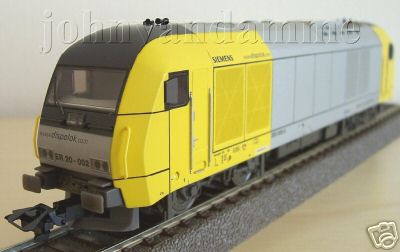

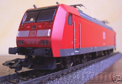

BONJOUR JACQUES
voici mes machines TRIX, la rouge me sert au nettoyage du réseau car elle a une force de traction impressionnante.
je pense que le bruit provient de la pignonerie, je tenterais ce week end de graisser l'ensemble et de laisser tourner quelques heures ... mais dehors vu le bruit ... donc faut qu'il fasse beau.
quant au roulement, il est également bruyant car mon réseau labo est sur planche bois sans liege !!! mais les roco circulent sans trop de bruit
je vous tiendrais au courant
