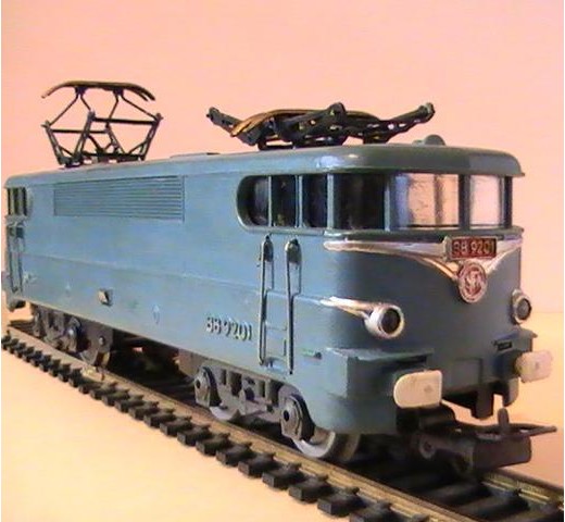

Cette après midi je vais digitaliser une BB9201 marque jouef, j'ai une plus resente ( une ER 20-001), si j'ai le temps j'essayerai de prendre l'intessité des 2 machines et je te donnerai le résultat.
