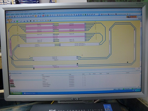

Le logiciel ( RRTC ) install? , mais "tourne" ? 50%.....du fait de la compl?xit? de la chose et de .....ses possibilit?s ?norme..on ne sais pas par quel bout commencer....mais le TCO EST FAIT !..les cantons r?trosignal?s , les aiguilles fonctionnent , et j'ai digitalis? tout seul moi-meme personnellement 5 locos ...sans rien cramer ( 1 fois suffit )...!

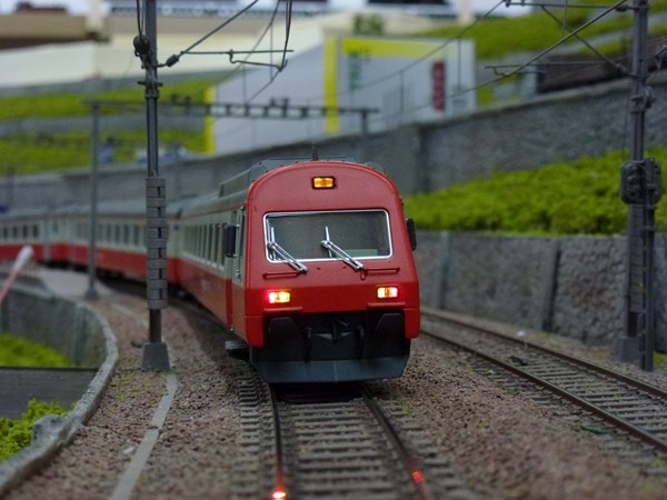

Malgr? tout , un petit soucis , avec une voiture r?versible ?quip?e de feux de convoi , qui , en analogique marchait tr?s bien..marche avant rouge/marche arri?re blanc.....mais l? , en digital ....tout les feux s'allument....???

[quote]Malgr? tout , un petit soucis , avec une voiture r?versible ?quip?e de feux de convoi , qui , en analogique marchait tr?s bien..marche avant rouge/marche arri?re blanc.....mais l? , en digital ....tout les feux s'allument....???[/quote]C'est logique car il doit y avoir un syst?me avec des diodes qui basculent l'allumage rouge/blanc en fonction de la polarit? de la tension analogique. Mais comme en digital la tension est alternativement positive puis n?gative, les feux rouges s'allument la moiti? du temps et les feux blancs l'autre moiti? !
Si tu veux garder la possibilit? de piloter les feux blanc et rouge ? cette extr?mit? en digital, il faut que ces feux soient pilot?s par un d?codeur. Donc soit tu tires une ligne de train ? partir du d?codeur principal (celui qui pilote le moteur) qui doit ?tre ? l'autre extr?mit?, soit tu installes un d?codeur de fonction (ou un d?codeur de loco bas de gamme) ? cette extr?mit? en le programmant ? la m?me adresse que le d?codeur principal.
