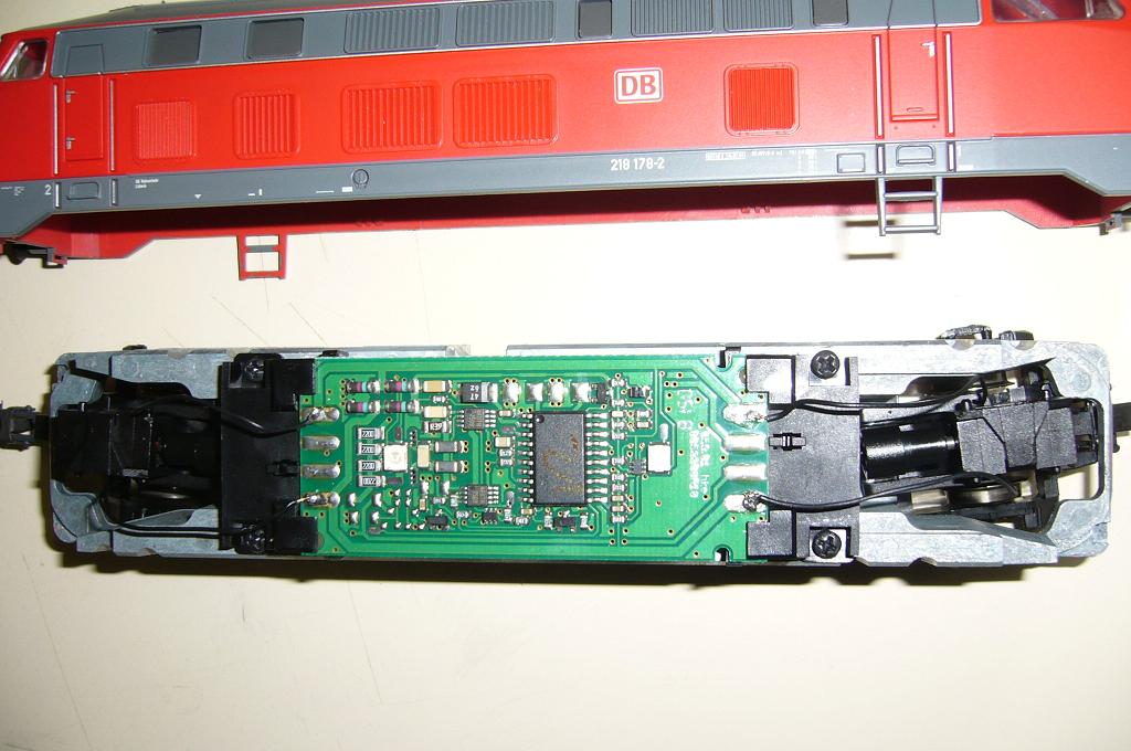

Messagepar mimichris » 09 Février 2013, 16:04
J'ai reçu ce jour le coffret de départ Roco 51221 que j'avais commandé en Allemagne, j'ai donc mis la loco sur les rails j'ai branché la Multimaus qui est livrée avec le coffret et il ne se passe rien, j'ai re-paramètrer les CV rien ne change. Je ne connais pas le type de décodeur sur ce modèle, est-ce un Roco ?
Je l'ai paramètré sur ma Multimaus en seconde loco, pareil rien ne fonctionne. Il y a bien la tension AC de 19.8V sur les rails.
J'avais paramètré ma loco BR64 avec un décodeur Lokpilot V4 que j'ai monté dedans, tout fonctionne normalement.
Je l'ai mis en seconde loco sur ma Multimaus et reparamètrant tout, rien, ça ne veut pas fonctionner.
Je l'ai bien sur programmé sur deux rails indépendament du réseau pour éviter des parasites.
J'ai recommencé la programmation à zéro.
J'ai changé CV56 en le mettant à zéro, ce qui m'autorise tous les réglages.
Nouvelle : BR218, L=5
128 crans,
CV1=5,
adresse : 5
Réglage des autres CV de 2 à 5 comme écrit dans le notice.
Ais-je oublié quelque chose ? Merci pour l'aide.
A chaque modif j'entends un bruit dans la loco, ce qui prouve qu'elle se programme bien.
Le circuit imprimé dans le loco se nomme "playtime circuit" N° 120939, je ne sais pas si c'est un décodeur, il semble que ce ne soit pas exactement identique.

Messagepar mimichris » 11 Février 2013, 09:19
Voici le type de décodeur dans le BR218, est-ce que quelqu'un connait ce décodeur ?
BR218 ouverte.JPG (111.77 Kio) Consulté 6344 fois
mimichris
Message(s) : 42
Inscrit le : 08 Janvier 2013, 15:47
Re: Multimauss ROCO
Messagepar mimichris » 11 Février 2013, 10:04
Je me répond, en fait c'est un HKE 059.01, je suis allé sur leur site, il ne fabrique plus de décodeur pour locomotive......Je leur ai quand même écrit pour savoir si ils ont encore de la doc sur ce décodeur. Roco monte des décodeurs obsolètes sur ces locos....Qui ont plein de problèmes d'après des utlisateurs.
Ce matin j'ai encore essayé de mettre le CV8 à 8 comme je l'avais fait hier plusieurs fois, Oh miracle, ça fonctionne, que s'est-il passé ? Incompréhensible.
