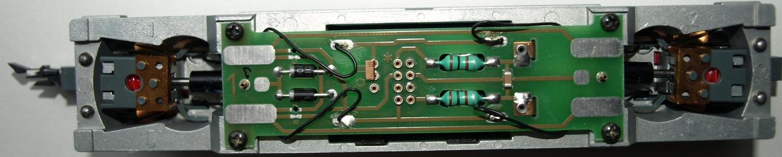

Messagepar c.delarnaque » 22 Mars 2013, 22:15
Merci Alain pour tes conseils. Pour une BB 25247 Roco, j'ai les mêmes désirs que vvchris75 pour sa CC 6547. Et donc : même motif, même punition. Je voudrais être sûr de mon coup avant de faire une conn...e sur la platine. Mâaamme Delarnaque ne comprend pas mon soucis pour séparer les blancs des rouges sur la loc : en cuisine, elle arrive trés bien à séparer les blancs des jaunes ... :twisted: Faut-il que je l'aime !

Éventuellement, envoie nous une belle photo bien nette recto et verso de la platine, on devrait pouvoir t'indiquer les modifications à réaliser.
Message(s) : 1101

Messagepar c.delarnaque » 23 Mars 2013, 15:19
Merci encore Alain de me consacrer un peu de ton temps. Voici la platine vue de dessus :
vue dessus.JPG (74.75 Kio) Consulté 5729 fois
Et vue de dessous, côté moteur, dans le même sens d'orientation (attelage à l'AR) :
