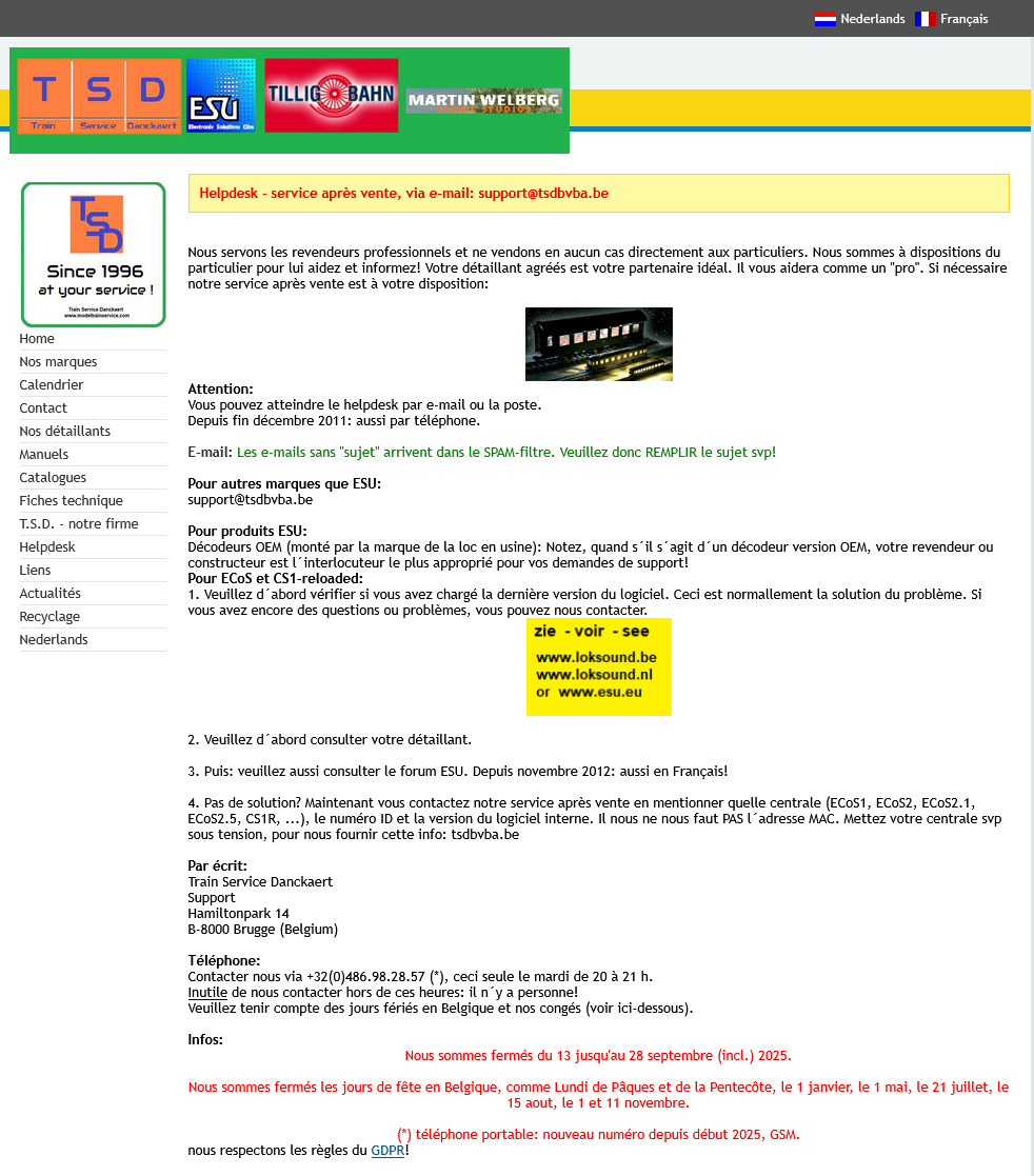

Messagepar le-bougnat » 27 Décembre 2025, 16:17
une idée ?

Messagepar gerard44730 » 29 Décembre 2025, 15:50
Merci pour votre message, mais pour l’instant si je dois faire appel au SAV c’est en priorité avec celui du détaillant.
La centrale étant sous garantie donc je ne vais pas cour-circuiter le détaillant.
gerard44730
Message(s) : 7
Inscrit le : 20 Décembre 2025, 22:14
Re: Dysfonctionnement ECOs 50220 neuve
Messagepar le-bougnat » 29 Décembre 2025, 22:35
C'est écrit dessus, point 2

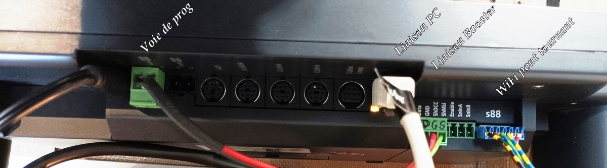

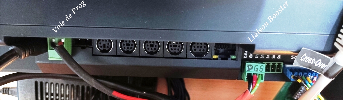

Ensuite j'ai profité lors du jour de l'an à la campagne pour monter au grenier et faire une photo de l'arrière de l"ECoS et mes doutes sont confirmés
Quand un cable Ethernet est branché il y a un voyant jaune (mais pas rouge)
arrière ECoS 1.jpg (275.78 Kio) Consulté 2400 fois
Et quand rien est branché = aucune led allumée
arrière ECoS 2.jpg (319.02 Kio) Consulté 2400 fois

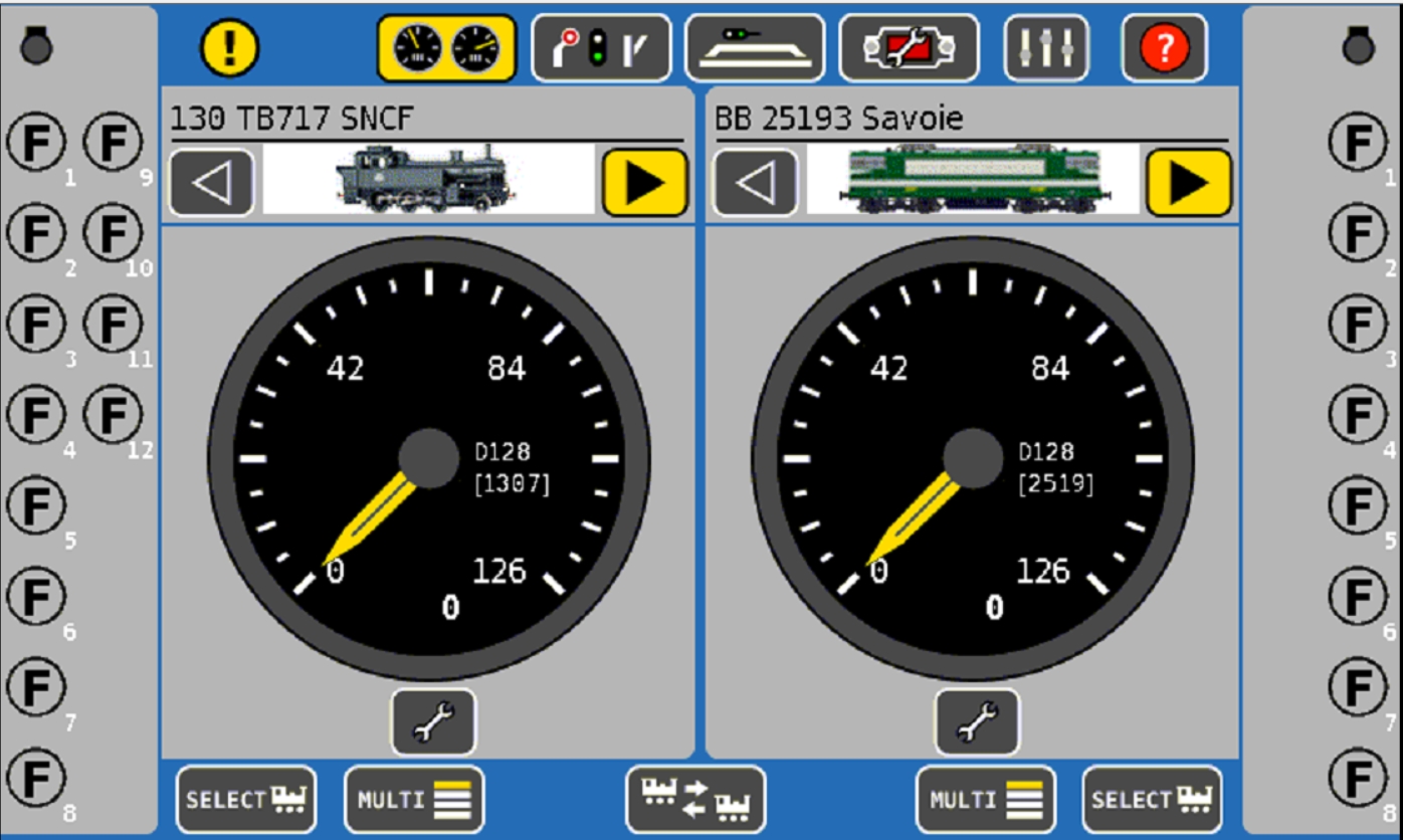

Pour smichel : est-ce que tu vois un petit icone avec un point d'exclamation en haut à gauche comme ceci :
ECoS point d'exclamation.jpg (391.13 Kio) Consulté 2221 fois

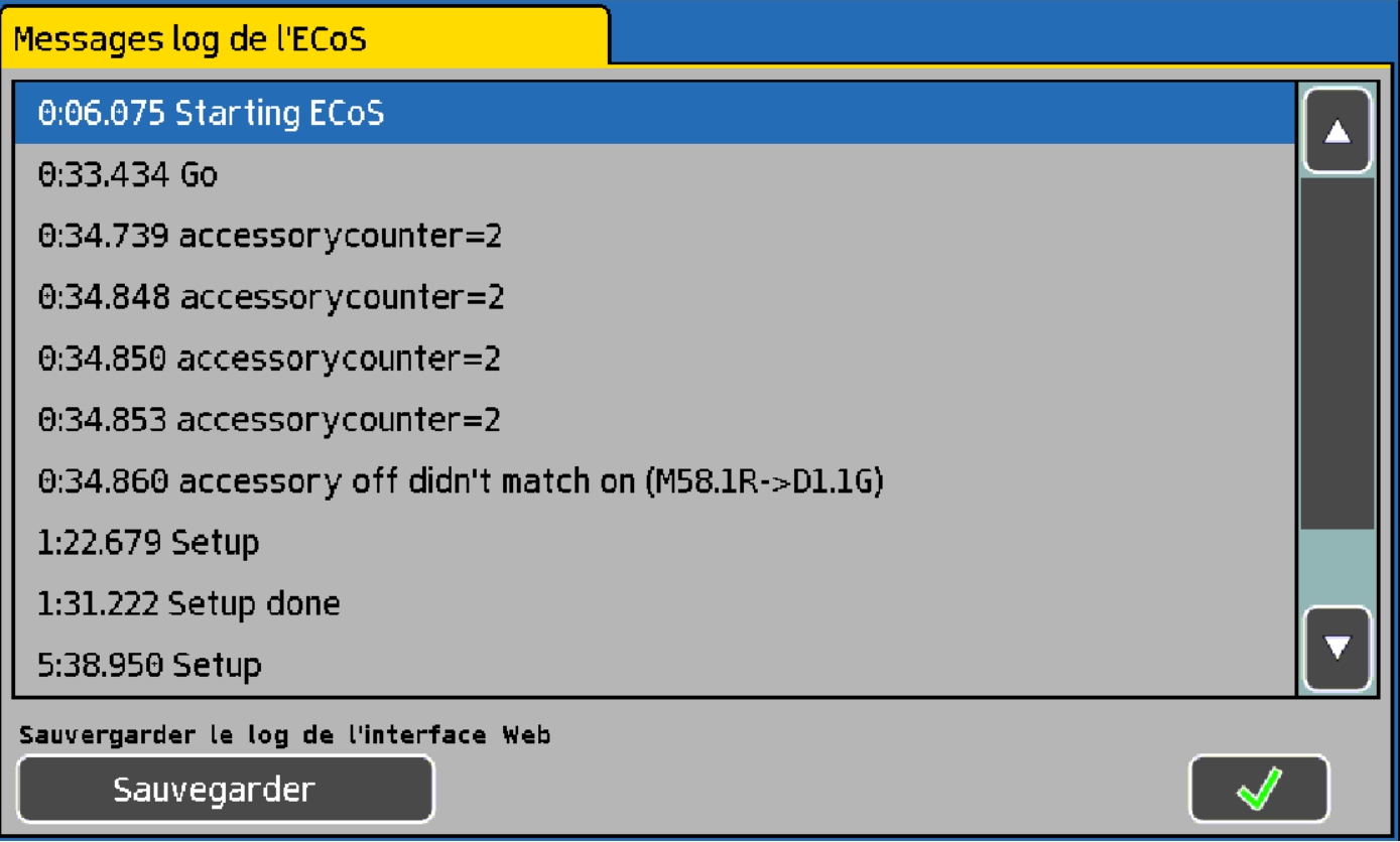

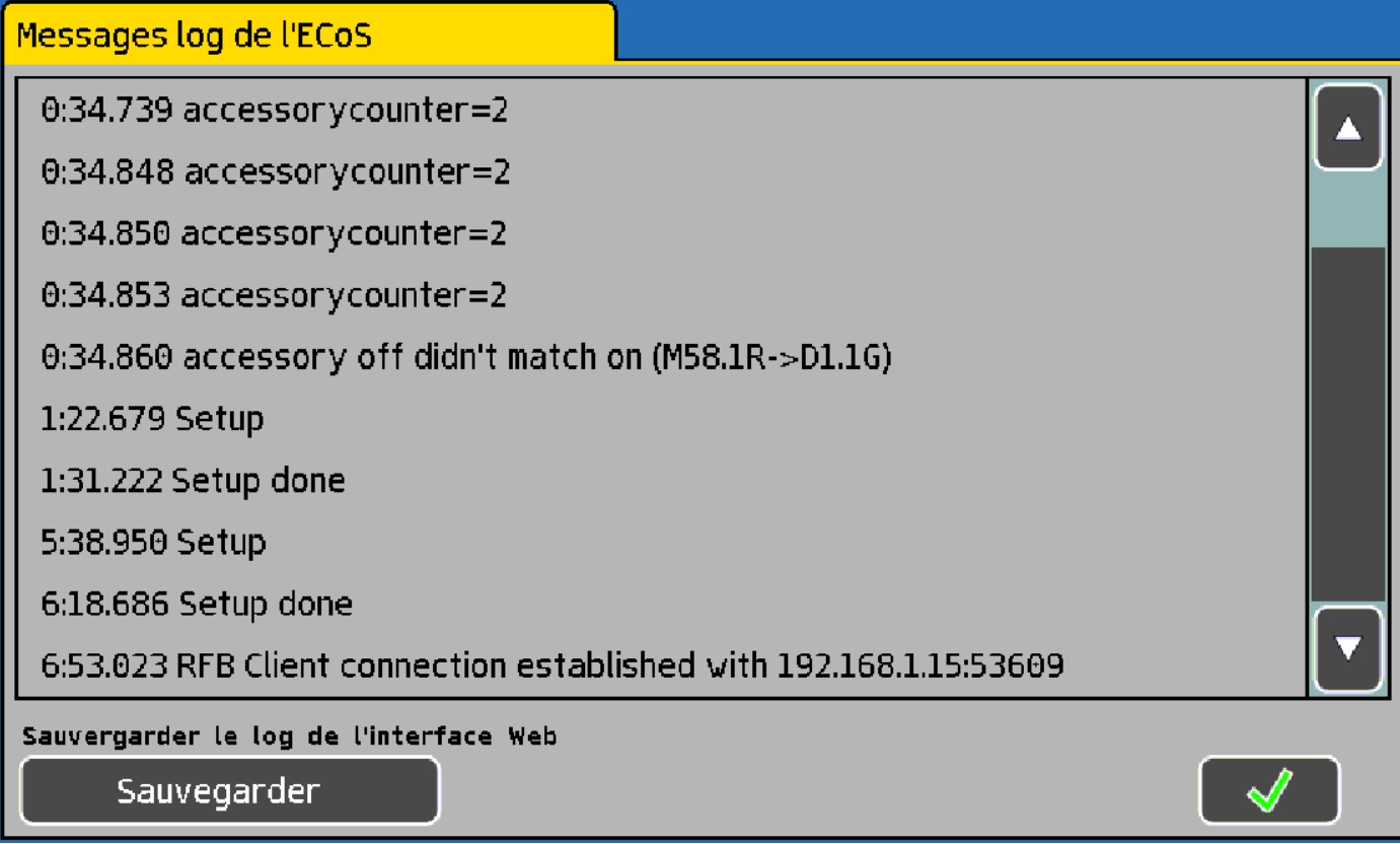

Si tu cliques dessus tu auras l'historique des évènements au démarrage (en anglais) comme ceci
ECoS messages 1.jpg (251.93 Kio) Consulté 2221 fois
ECoS messages 2.jpg (238.58 Kio) Consulté 2221 fois
En les traduisant, est-ce que tu vois un début de réponse à ton pb ?
