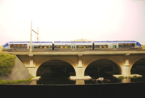

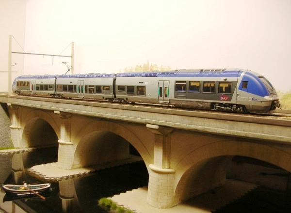

En attendant d'autres circulations sur la ligne Tours-Loches, voici l'AGC bi-mode sur un A/R Tours-Poitiers :
[b]Quelques remarques sur le modèle :[/b]
- côté fonctionnement (en conventionnel), ce n'est que du bonheur
- les détails sont plus que bluffants (même si certains d'entre eux manquent de réalisme absolu, je suis plus impressionné par l'AGC que par les OCEM, en raison du nombre impressionnant de pièces rapportées)
- le logo de la \"Région Centre\" n'est pas en relief (juste tampographié)
Seul bémol, à mon avis : les connectiques de la ligne de train ne sont pas à la hauteur de la qualité du modèle.
