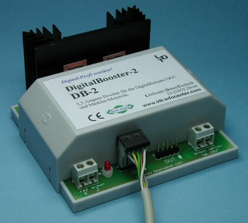

Messagepar Rail76 » 07 Août 2009, 16:16
Voici la photo du LDT qui est donné comme DCC et qui a une entrée et une sortie 5 fils comme on peu le voire sur la photo

Messagepar alain.trinquet » 07 Août 2009, 16:58
La documentation du booster précise t'elle le sens du connecteur du côté Intellibox ou du côté booster ? Y a t'il une inversion possible ?
Re : Court circuit
Messagepar Rail76 » 07 Août 2009, 17:05
Sur l 'intellibox il y a un détrompeur et sur le booster le fil blanc va au repére blanc
l'inversion est posible uniquement coté booster
