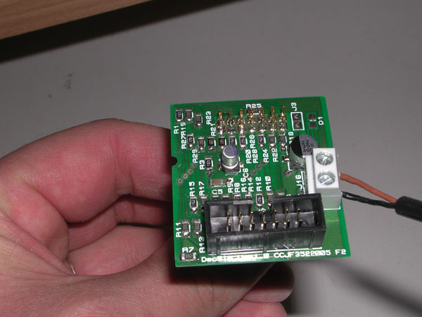

Un point rapide sur la digitalisation de PK 149
Le module 4 est cablé en totalité ainsi que le module d'angle droit.
2 switchpilot on été necessaire sur le module 4
Les signaux continuent à etre cablés à partir de la platine fournie par Cédric (2 fils seulement a brancher), a ce stade il ne faut pas oulbier le pote a Ced qui est lui aussi le pro du codage.
Tiens justement le codage "inclus dans la platine" permet la gestion de la signalisation francaise dans sa totalité bien sur il faut avoir le signal que l'on veut. le signaux complexes style VL CV C AV S VLCLI RAL RALCLI RRAL RRALCLI peuvent etre gérés.
le tout ensuite étant traité par RTTC la mère Ecos n'étant bien sur pas loin !
FRANCHEMENT CHAPEAU !

Messagepar NONO » 31 Mai 2008, 09:14
Bonjour Eric,
Très très intéressant la digitalisation de votre réseau, tout particulièrement la gestion des signaux telle que j'en ai toujours rêvé..... Dis moi Eric ne pourrait on pas en savoir un peu + sur cette platine conçue par Cédric et dont on vois la photo? Une commercialisation serait elle envisagée pour combler ce manque des logiciels à gérer les signaux??
Encore une fois merci et bravo
