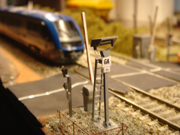

Bon module 5 terminé. Tous les signaux sont donc cablés. Il ne reste plus que le retour à caber et on pourra ENFIN faire nos premiers vrais essais. Rendez vous dans environ 1 mois.
Re : PK 149 Digitalisation du Reseau
Messagepar NONO » 02 Juin 2008, 17:36
Bravo et encore merci pour ce que vous faites! C'est vrai que pour le décodeur pour signaux Cédric à fait très fort. Oui ily a un marché à prendre pour ces décodeurs ;) qu'on se le dise!!!

génial le clignotement des feux sur les signaux !
Continuez, vous êtes sur la bonne voie...
