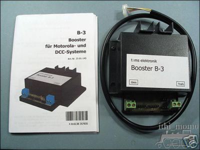

Messagepar Rail76 » 04 Août 2009, 08:53
La centrale est une INTELLIBOX est le booster un B3
dont voici la photo
Rail76

Messagepar alain.trinquet » 04 Août 2009, 10:56
Comment sont alimentés la centrale et le booster ? Par le même transfo ou par des transfos séparés ?
S'ils sont alimentés par des transfos séparés, est ce que les caractéristiques électriques des transfos ne seraient pas trop différentes ? (cf le message de Michel : [i]Y-a-t-il une tension, alternative ou continue, aux bornes des éclisses isolantes ?[/i])

Messagepar alain.trinquet » 04 Août 2009, 14:54
Si tu peux, vérifie, pour chaque éclisse isolante, la tension entre les deux côtés de l'éclisse.
S'il y a une tension significative (supérieure à quelques volts), il est normal que la centrale disjoncte au passage d'une machine.
Tu dois avoir un problème de sortie flottante. La solution sera probablement d'utiliser un transformateur séparé pour alimenter le booster..

Messagepar alain.trinquet » 05 Août 2009, 14:27
[quote][i]ZABOR Marc à écrit :[/i] Moi je pensais a une chose mais je dis peut être une bêtise
le booster est une version double DCC et Marklin il m'a été livré avec le cordon 5 fils donc Marklin
je pensais qu'il y avait peut être quelque chose a faire au niveau de la centrale pour le reconnaissance du type de booster .[/quote]Non, à priori, la documentation ne dit rien à ce sujet donc rien de particulier à faire à ce niveau.[quote]je vérifiris ce qui m' a été demandé , mais ca n'explique pas commaent y remédier
c'est quand même étonnant que ca ne fonctionne pas
la notice de parle de rien de spécial il suffit de brancher le booster a la centrale et la sortie sur la voie et de brancher l'alim au 15 v altern c'est tout
logiquement ca doit fonctionner du 1er coup[/quote]Sauf que dans les schémas de la documentation, on voit bien 2 transformateurs différents : un pour la centrale et un autre pour le booster ...
