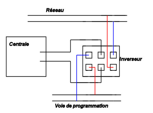

J'ai bien compris pour ce qui est de la programmation des CV, j'ai cru voir quelque part que le CV remettait à l'état d'origine le décodeur ?
Pour ce qui est de la solution de dépannage le schéma ci-dessous est il conforme a tes explications ?
Patrick

Messagepar capitole » 03 Février 2011, 20:58
Re-bonjour Patrick.
Pour ce qui est de la programmation, il existe effectivement pour tous les décodeurs une valeur spécifique à entrer dans un certain CV (en principe celui ou figure le code fabriquant) pour faire un reset.
Mais ce n'est pas une raison pour programmer toutes les machines en même temps! surtout si tu as trouvé les bons paramètres (d'où l'intérêt de bien noter ces CV quelque part)
Pour le schéma, cela pourrait peut être marcher, mais je ne prendrai pas le risque de dire que oui, mon habitude de la rigueur me fera te proposer celui ci dessous qui est plus rationnel et ne demande pas beaucoup plus de travail :
Salutations.
capitole

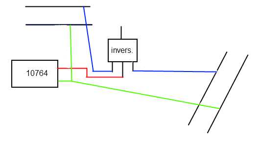

Messagepar alain.trinquet » 04 Février 2011, 00:08
Capitole, il n'y aurait pas un petit problème dans ton schéma ?
Ni la voie de programmation, ni le réseau ne seront alimentés dans ce cas de câblage

Messagepar capitole » 04 Février 2011, 12:41
Bonjour.
Tout à fait Alain, tu as parfaitement raison, j'ai voulu faire vite et voilà le travail....
Voici un nouveau schéma plus conforme :
Salutations.
