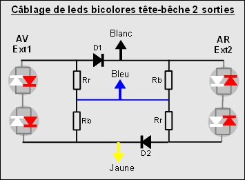

[image1][image1]Bonjour
j'ai réalisé se montage pour équiper une cc7106 avec des leds bicolores 2 pattes bl/ R
mais ca ne fonctionne pas si les 4 leds sont branchées
par contre si j'en laisse 2 à l' avant ou les 2 à l' arriére ca passe bien du blanc au rouge
si quelqu'un peu m'aider
merci d'avance
Rail76

Messagepar Rail76 » 11 Février 2011, 20:27
Voici le schéma

Le dysfonctionnement est dû au fait que les leds blanches ont une tension de fonctionnement plus importante que celle des leds rouges : environ 1.8V pour les rouges contre environ 3.5V pour les blanches.
Dans le schéma que tu as utilisé, l'allumage des leds rouges empêchent les leds blanches de s'allumer car la tension est alors insuffisante pour les leds blanches.
Quand on utilise des leds bicolores rouge/jaune, la différence de tension de fonctionnement est plus faible et ça arrive à fonctionner.
Pour que ça fonctionne, je te propose 2 solutions :
-soit tu gardes le pilotage par 2 sorties (fils blanc et jaune) mais il faut insérer 2 diodes :
L'emplacement des diodes D1 et D2 est important. Les diodes sont de type 1N4148 ou 1N4001 ou la première qui te tombe sous la main !

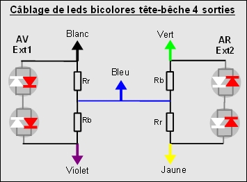

-soit tu passes à un pilotage par 4 sorties (fils blanc, jaune, vert et violet) ce qui permet en plus l'allumage indépendant de chaque feu :
Note concernant mes 2 schémas :
-les résistances Rb et Rr permettent de déterminer respectivement les courants dans les leds blanches et rouges.
-les paires de leds bicolores de chaque extrémité sont branchées en série mais tu peux aussi les brancher en parallèle comme sur ton schéma.
Voilà, à toi de jouer ! ;)

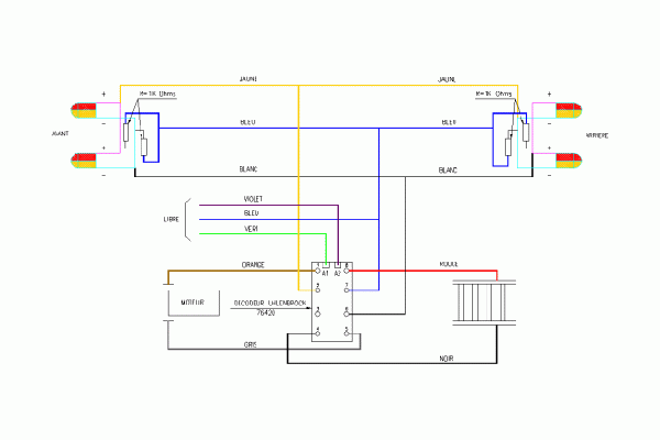

Je remonte ce vieux fil pour avoir un complément d'information. Je souhaite digitaliser une vieille 230 F Liliput. L’éclairage avant est réalisé avec une ampoule grain de blé 16 volts. Je ne désire pas le changer car trop complexe. Par contre l'éclairage dans le tender serait celui figurant dans le dernier schéma pour la partie arrière. Est-ce que ce serait réalisable ? Quel seraient les fils à connecter sur la masse et positif de la lampe ?
est-ce qu'il sera possible d'avoir les éclairages suivants :
Feux blancs sur tender quand marche tender en avant
Feux rouges tender et blancs avant marche loco haut le pied
Feux éteints sur tender quand wagons et/ou voitures attachées.
Merci par avance de ton aide
