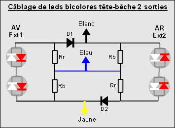

[image1][image1]Bonjour
j'ai réalisé se montage pour équiper une cc7106 avec des leds bicolores 2 pattes bl/ R
mais ca ne fonctionne pas si les 4 leds sont branchées
par contre si j'en laisse 2 à l' avant ou les 2 à l' arriére ca passe bien du blanc au rouge
si quelqu'un peu m'aider
merci d'avance
Rail76

Voici le schéma

Messagepar alain.trinquet » 12 Février 2011, 16:44
Je pense avoir trouvé pourquoi ça ne fonctionne pas.
Si tu as les 4 leds, il ne doit y avoir que les rouges qui s'allument mais pas les blancs, est ce bien cela ?
Laisse moi le temps de faire un schéma et je te propose une solution d'ici ce soir.
Re : Cablage led bicolore 2 pattes sr décodeur
Messagepar Rail76 » 12 Février 2011, 19:03
En effet les 4 r s'allument et pas les B
Rail76
Inscrit le : 29 Décembre 2005, 01:00
Messagepar alain.trinquet » 12 Février 2011, 21:52
Le dysfonctionnement est dû au fait que les leds blanches ont une tension de fonctionnement plus importante que celle des leds rouges : environ 1.8V pour les rouges contre environ 3.5V pour les blanches.
Dans le schéma que tu as utilisé, l'allumage des leds rouges empêchent les leds blanches de s'allumer car la tension est alors insuffisante pour les leds blanches.
Quand on utilise des leds bicolores rouge/jaune, la différence de tension de fonctionnement est plus faible et ça arrive à fonctionner.
Pour que ça fonctionne, je te propose 2 solutions :
-soit tu gardes le pilotage par 2 sorties (fils blanc et jaune) mais il faut insérer 2 diodes :
L'emplacement des diodes D1 et D2 est important. Les diodes sont de type 1N4148 ou 1N4001 ou la première qui te tombe sous la main !

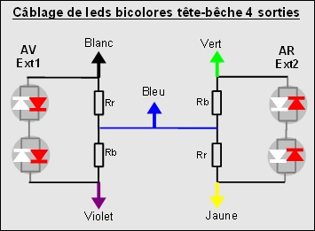

-soit tu passes à un pilotage par 4 sorties (fils blanc, jaune, vert et violet) ce qui permet en plus l'allumage indépendant de chaque feu :
Note concernant mes 2 schémas :
-les résistances Rb et Rr permettent de déterminer respectivement les courants dans les leds blanches et rouges.
-les paires de leds bicolores de chaque extrémité sont branchées en série mais tu peux aussi les brancher en parallèle comme sur ton schéma.
Voilà, à toi de jouer ! ;)

Messagepar jacques.geoffroy » 23 Février 2011, 19:27
Bonjour,le montage 2 m interesse, est il possible de connaitre la valeur des resistances Rb Rr,car je voudrais faire un essai, merci

Messagepar alain.trinquet » 23 Février 2011, 22:26
Les valeurs des résistances Rb et Rr dépendent de la tension d'alimentation du décodeur (environ 16 Volts) mais aussi des leds elles-mêmes. Les valeurs typiques sont de quelques milliers d'Ohms à ajuster en fonction de la luminosité désirée.
