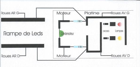

[image1]
Je ne sais pas si je dois conserver la platine d'origine avec les diodes qui permettent le changement d'eclairage en fonction du sens de la machine, le condensateur entre les deux ports du moteur, les resistance de 100 ohms (marron-noir -marron)les fils entre les roues et la rampe de diodes.
Quand je place la loco non digitalisee sur une voie alimentee en digital le moteur ronfle legerement (normal je pense) et la rampe des diodes et les deux lampes s'allument (normal aussi puisque alim en "alternatif" donc les diodes d'inversion ne jouent plus leur rôle de filtre).
Merci d'avance pour votre aide et vos conseils

Je ne vois pas bien comment est branchée la rampe de diodes : peux tu être plus précis ?
Tu peux garder la platine mais la modifier en t'en servant de support pour le câblage du décodeur. C'est ce que j'ai personnellement tendance à faire.
Pour le condensateur, c'est à voir : s'il pose des problèmes pour le fonctionnement du moteur, tu peux l'enlever.
Les résistances de 100 Ohms sont en fait des inductances ; comme le condensateur, si elles posent problème, tu pourra les remplacer par un simple fil.
Enfin, il est en effet normal que la loco ronfle si elle est posée sur une voie alimentée en digital. Par contre, il n'est pas conseillé de le faire trop longtemps : tu risque de griller le moteur.

La rampe de leds qui eclaire la partie compartiment de mon lezard vert est en faite branchee sur les roues AR (partie gauche du shema) et branchee aussi sur les roues AV par la partie Droite qui correspond a la Platine.
Je te joins un fichier qui je l'espere sera plus lisible que mon horrible dessin
PS: Je comprend ta question car je parle de rampe de diodes en voulant dire Rampe de diodes electroluminescentes (dels et pour les anglais leds)

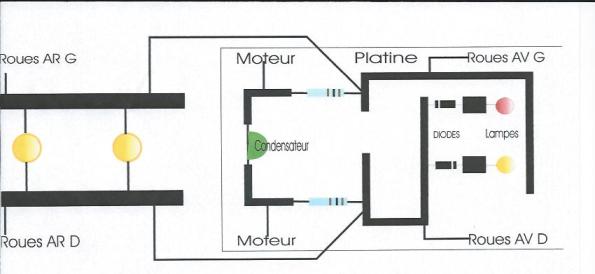

nouvelle erreur de ma part, il ne s'agit pas d'une rampe de leds mais d'un circuit imprime qui supporte deux micro-lampes d'ou le cablage roues AV et Roues AR

Messagepar fl86 » 19 Novembre 2012, 23:47
Voila je l'espere le dessin correct du montage analogique de mon RGP Roco.

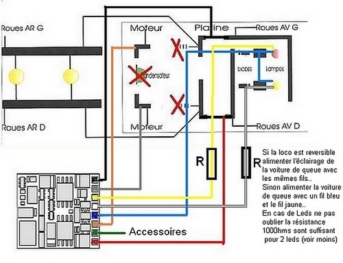

Messagepar papybricolo » 20 Novembre 2012, 21:21
Pour compléter les explications d'Arnaud voici un petit schéma...
Ce qui est très important est de bien ISOLER le moteur des prises de courant ainsi que l'éclairage
Pour la raison qu'en digital les rails sont alimentés en courant ALTERNATIF et que le moteur n'aime pas ..
c'est le décodeur qui redresse le courant..
Donc moi j'enlève tous les composants électroniques qui risquent de faire contact
Ensuite je gratte le circuit imprimé pour être sur qu'il n'y ait plus de liaisons...
L'exemple est pris avec un décodeur Lenz (mais le principe est le même..) sur les ESU tu as un fil violet en plus...
