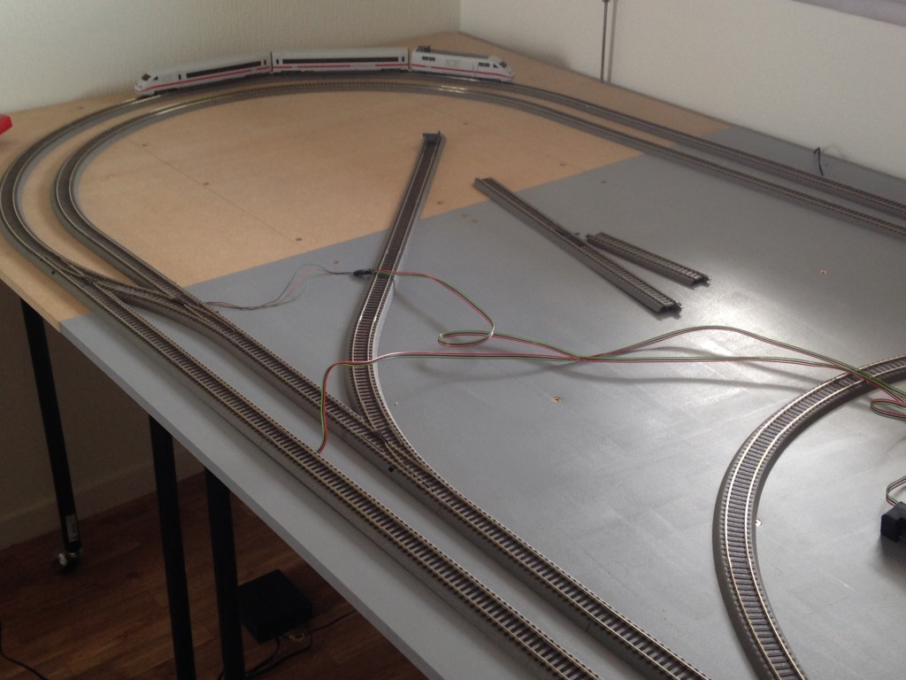

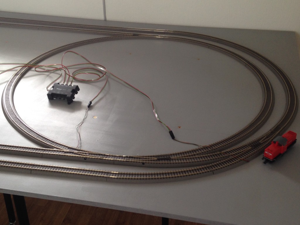

on vient de finir le circuit j'ai pris deux photos pour vous le montrer
reste à percer pour cacher les cables sous la table et à faire le décor
j'ai positionné les 3 aiguillages motorisés 61195 (voir photo) et j'ai réussi à les programmer sur le boitier decodeur 10775 mais j'ai du mal avec la multimauss à passer des trains aux aiguillages et à les actionner sans me melanger j'espere m'y faire (avoir un boitier annexe pour eux serait le top)
j'ai un problème que mon pere n'arrive pas à trouver : mes trains s'arretent sur un aiguillage (celui a cote de la loco rouge) quand ils tournent dans le sens inverse des aiguilles d'une montre on comprend pas pourquoi, on change l'aiguillage de place mais alors le problème passe à un autre aiguillage
pourriez vous m'aider ? savez vous ce que qui se passe et quoi faire ?

[taille des images réduites : pour une meilleure lisibilité, merci de limiter la taille des images à une valeur raisonnable...]
circuit côté droit
photo 1b.jpg (130.43 Kio) Consulté 6714 fois
circuit côté gauche
photo 2b.jpg (145.92 Kio) Consulté 6714 fois

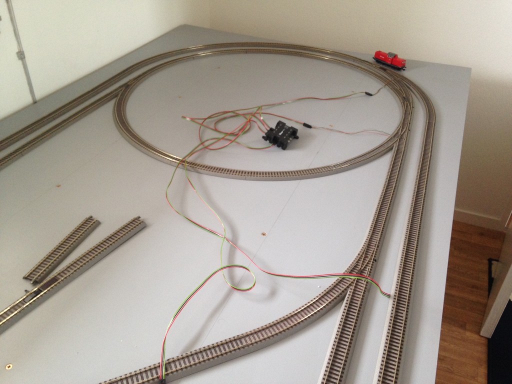

Messagepar maxencecadiere » 07 Août 2013, 18:23
je suis désolé les photos sont énormes et la première est pas entière
je retente avec une autre
je profite pour dire que j'ai essayer de trouver pour mon problème d’arrêt du train/ court circuit sur un aiguillage dans un seul sens mais je n'y arrive pas (j'ai lu polarisation, alimentation à changer)
merci
voila la photo en entier il faut passer le curseur dessous vers la droite (je n'avais pas vu)
l’aiguillage a côté de la loco rouge est celui qui bloque
[idem : taille de l'image réduite]
cote droit

Messagepar Dan85 » 07 Août 2013, 18:40
Bonjour Maxence
pour les photos 1,5 Ko c'est trop, il faut les réduire, 500 ou 600 Ko suffirait.

Messagepar coquelicot94 » 08 Août 2013, 08:37
bonjour, quand tu auras trouvé la bonne taille pour les photos, tu peux supprimer les anciens messages ( surtout celui avec les photos énormes).
- Pour le court-circuit sur l'aiguille il y a peut-être une boucle de retournement? Si c'est le cas il faut soit la supprimer soit mettre une boitier spécial LK100 ou 200....

Messagepar maxencecadiere » 10 Août 2013, 18:36
Merci de vos réponses
J avais une boucle de retournement j ai cherche je n avais pas compris les + et - qui s opposaient, je l ai enlevé et
tout fonctionne maintenant
