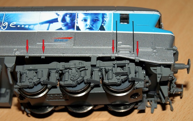

Je n'ai pas trouvé le rayon minimum d'inscription en courbe sur la notice de la CC 72000 HJ, mais je pense qu'il ne faut pas "descendre" en dessous de 450 mm. Si tu ne peux pas agrandir tes rayons - en fonction de la réf du coffret de base, les rayons Roco Géoline sont de 358 mm (R2), 435,5 mm (R3) et 551,1 mm (R4) - vérifies tout d'abord que les flancs de bogies soient bien enfoncés dans leurs supports. Les anneaux de levage (flèche rouge) issus de moulage en bas de caisse peuvent gêner le débattement latéral des bogies en courbe :
CC 72000 HJ.jpg (118.15 Kio) Consulté 4838 fois
Pour ne pas avoir à couper ces détails de bas de caisse, tu peux insérer entre les flancs du châssis et la caisse une petite cale de +/- 0,5mm d'épaisseur au niveau de chaque réservoir de sablière. Le mm gagné peut permettre le débattement nécessaire au bogie pour rouler sans risque sur tes petits rayons, l'opération est réversible et n'est pas trop choquante au niveau de l'esthétique.
Si tu démontes les carters de bogies pour un nettoyage, vérifies la bonne position des languettes de contact sur les flancs de roues (et méfiance au remontage).

Les CC72000 Jouef sont décevantes par rapport aux modèles Roco.
Effectivement le débattement n'est pas assez important, j'ai carrément supprimé les anneaux de levage.
Si il le faut on peut aussi sectionner la petite patte qui limite le débattement des bogies.
A vous de voir...
La petite cale est une bonne idée.
