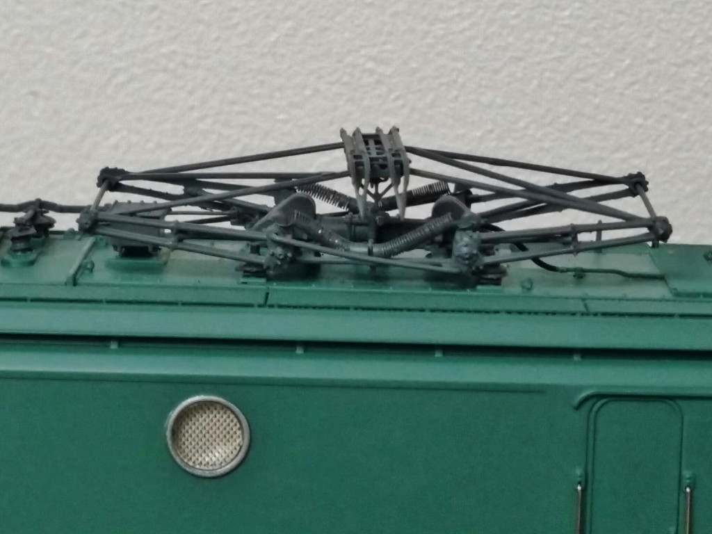

Messagepar 12035 » 26 Août 2017, 12:49
En suivant ton modop, je suis parvenu à modifier les Cv919, valeur haute ou basse cela ne change rien le panto est toujours en lévitation à 5mm du repos.
C'est le bon panto je l'ai vérifié avec la vitesse de montée Cv921.
