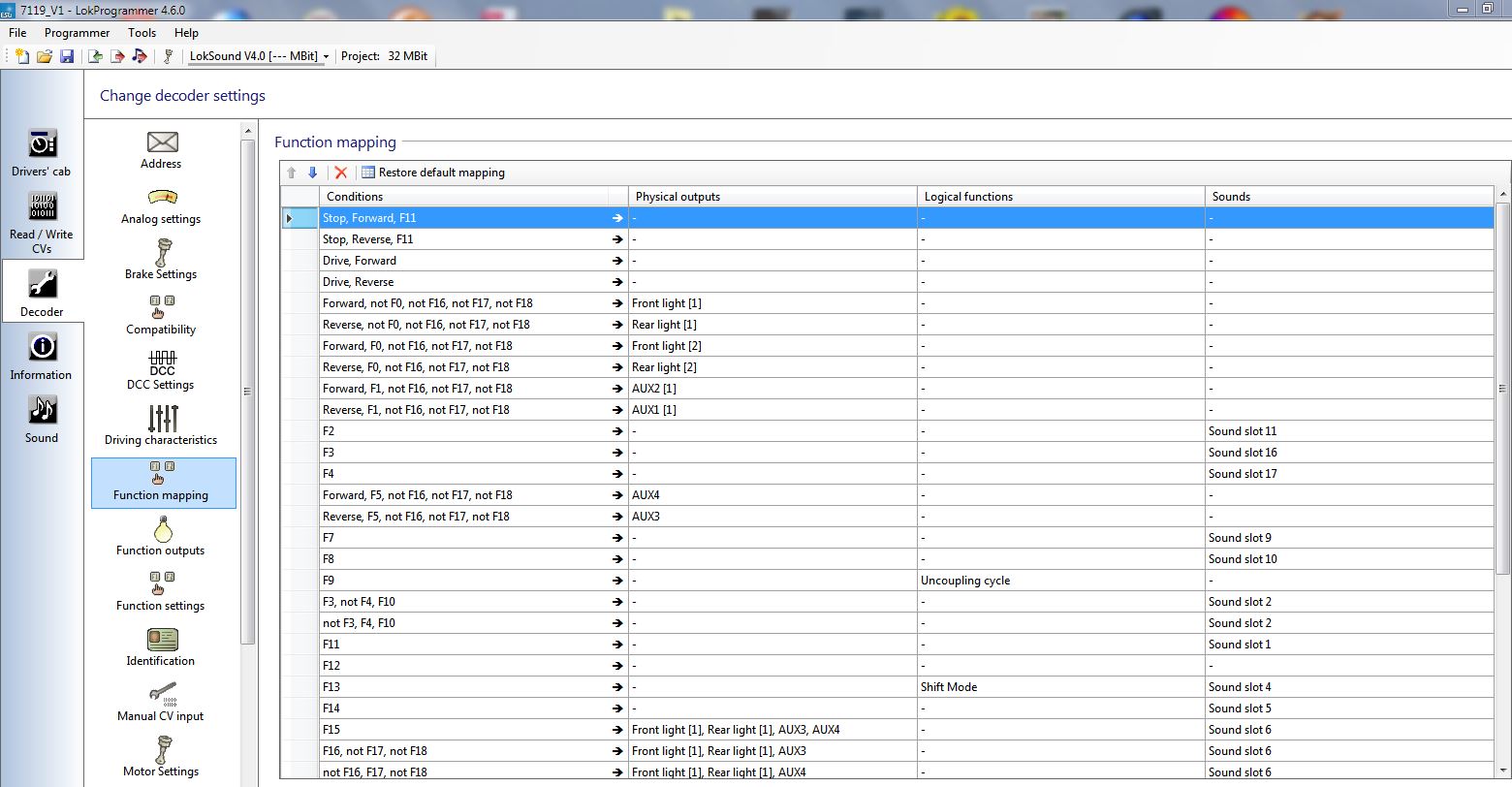

La version de lokprogramer 4.6 lit et paramètre la loc sans rien débrancher
Copie écran
J'ai un panto qui est trop haut au repos (6mm), je voudrais le faire descendre un peu.
J'ai interrogé les Cv 919 et 923 et il m'indique une erreur. Pour les autre je peux les lire et les modifier sans problème.

Il est "normal" que le lokprogrammer ne traite pas les CV 900 et suivant car ceux ci conçerne l interface susi
Tu dois donc agir simplement en entrant tout simplement les valeurs que je t ai indiqué
Réalise si tu veux cette opération avec ta centrale sans utiliser le Lokprogrammer en utilisant la voie de prog
