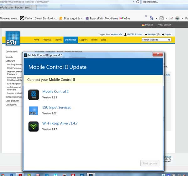

Messagepar papy49 » 30 Janvier 2018, 20:58
Consciente d'une stabilité moyenne..... du wifi en utilisation Esu sort une mise à jour qui donne du moins c'est ce qui est indiqué une meilleur stabilité grâce à une une appli intégrée lors de la mise à jour : la Wi-Fi Keep Alive APK.
d'autres actions correctives sont incluses. Les voici :
L'App Version 1.1.3. pour notre contrôle mobile ajoute également des icônes de locomotive nord-américaines.
Vous pouvez utiliser le logiciel Mobile Control Update pour installer la nouvelle version.
Il installera également automatiquement la nouvelle application Wi-Fi Keep Alive v1.4.7, cela améliorera la stabilité du système dans certaines occasions
Autres actions
Activer ou désactiver le délai de changement de direction
Résout les problèmes avec le clavier du logiciel Android dans l'éditeur de locomotive
Il semble au préalable qu'il faille utiliser cet outil téléchargé directement avec l'ensemble ci-dessus sur le site d'ESU
ESU Input Services 1.07
Universal update tool for Mobile Control II 50113 and 50114. This software automatically fetches the latest firmware from our update server. It does not have to be reinstalled every time, it is sufficient to start the tool. Requires an internet connection. Observe the update instructions.
Ce qui une fois traduit donne
Outil de mise à jour universel pour Mobile Control II 50113 et 50114. Ce logiciel récupère automatiquement le dernier firmware de notre serveur de mise à jour. Il ne doit pas être réinstallé à chaque fois, il suffit de démarrer l'outil. Nécessite une connexion Internet. Observez les instructions de mise à jour
Si j'analyse bien ce dernier point soit avec une connexion permanente à internet l EMC2 télécharge à chaque connexion la dernière mise à jour comme pour ceux qui connaisse le Lokprogrammer le propose à chaque entrée sur le programme soit on passe par la mise à jour sur le PC puis à partir d'un cable USB PC/EMC2 on réalise la mise à jour de façon manuelle. La mise à jour se lance à partir de l écran "paramètre" de l'Ecos Mobile Contrôle 2.
A Suivre donc il faut que je m'y colle.
bye
Message(s) : 1227
Re: Ecos Mobile Control 2 MAJ
Messagepar papy49 » 30 Janvier 2018, 22:02
Voila les amis la messe est dite une fois téléchargé sur le PC l'écran apparait
on relie le PC à l' EMC 2 avec le câble USB et on lance les 3 MAJ par Start update en bas
Et le tour est joué
Reste à tester à bientôt donc
bye
