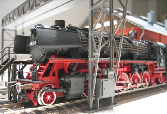

Messagepar kroll33 » 11 Janvier 2008, 00:58
C'est comme la BR44 mais en Fuel au lieu de charbon.
Pour caser tout ça je vous ferais un compte rendu.
Je viens de commander un loksound avec le son de la BR44 Fuel (= BR43)
J'ai egalement commandé un HP rectangulaire 20 x 40.
Pour le connecteur il y a la possiblité de na pas en mettre et laisser le tender toujour accroché.
Faut juste modifier la boite de rangement.
Pour le photos voila.
La vraie et la version roco.
