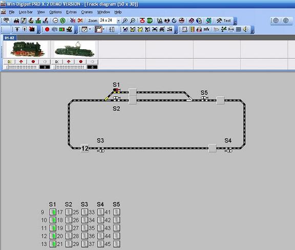

Nous, au club on utilise WINDIGIPET
est-ce compatible???

Un test réalisé ce soir avec une version demo de Windigipet semble fonctionner.
Cédric
[quote]Vous pouvez Télécharger le fichier ICI[/quote]

Messagepar alimzin » 06 Juillet 2009, 21:07
Envoi moi ton fichier windigipet Cédric et je le metterais en ligne pour qu'on puisse le télécharger.

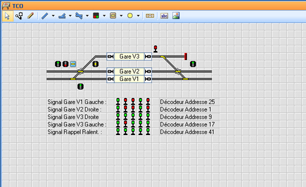

Messagepar alimzin » 06 Juillet 2009, 21:26
Un autre exemple sous RRTC.
Cinq signaux se trouvent sur le circuit. Le signal qui se trouve sur la gauche avec l'interrupteur permet de gérer un signal complexe (CR,VL,RR,A,A Cli). En basculant l'interrupteur vous commandez le signal de gauche ou le signal de droite.
Tous les autres signaux sont limités à trois positions.
[quote]Vous pouvez télécharger le fichier ici TELECHARGER[/quote]

RRTC.ou RailRoad Train Controller est utilisé par le PK149
voir la réponse d'Antoine
