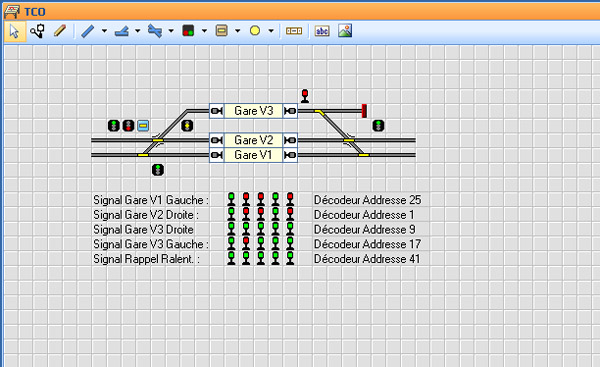

Messagepar alimzin » 06 Juillet 2009, 21:26
Un autre exemple sous RRTC.
Cinq signaux se trouvent sur le circuit. Le signal qui se trouve sur la gauche avec l'interrupteur permet de gérer un signal complexe (CR,VL,RR,A,A Cli). En basculant l'interrupteur vous commandez le signal de gauche ou le signal de droite.
Tous les autres signaux sont limités à trois positions.
[quote]Vous pouvez télécharger le fichier ici TELECHARGER[/quote]
