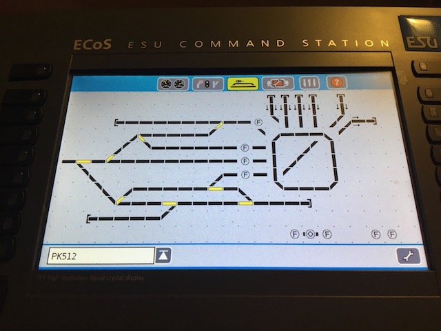

papy49 a écrit:Bonjour
Attention ici ce n est pas la dernière photo en effet il n y a que des f et pas de pictogramme de portail pour les accès à la rotonde
Je vous ferai deux ou trois petites photos ce week end
Bye

Messagepar cyrano » 06 Décembre 2019, 17:53
je commence a comprendre :D
une adresse par ex 234 correspond a deux voies ( ici 11 et 12) comment tu les distingues dans l'Eco ?
Quand tu sélectionnes une voie par ex la 11, comment se place la cabine?

Messagepar papy49 » 08 Décembre 2019, 17:39
Mieux que des photos et un petit discours
Retrouvez ici les infos pour paramétrer votre TCO incluant un pont tournant virtuel
http://www.espacerails.com/modelisme/article-98-le-pont-tournant-roco-et-le-tt-dec-r----ldt.html
bye

Messagepar cyrano » 13 Décembre 2019, 19:51
bonsoir,
bon j'arrive a rien :twisted:
la programmation du pont j'y arrive avec de grandes difficultés et de multiples essais c'est plus que capricieux... (pour pas dire plus)
tout fonctionne sauf "end" qui doit stopper le pont et "clr" le relancer (idem chez vous?)
Quand aux commandes par adresse (ex :229 red) aucune action.. aucune diode du décodeur bouge, la commande n'est pas lu... :evil:

Messagepar cyrano » 14 Décembre 2019, 12:00
la nuit porte conseil..
Ton tuto porte à confusion à la création des accessoires les illustrations montrent le mode "DCC" alors qu'il faut le mode "Motorola"
un detail qui change tout :D voila un pont et une Ecos qui communique
encore merci

Messagepar papy49 » 14 Décembre 2019, 21:18
Et oui tu as raison mais une remarque toutefois : il faut cocher dans l'ecos dans le menu approprié que l on demande à l ecos d accepter les protocoles DCc et aussi le Motorola pour la gestion de ttdec r qui lui même est géré sous protocole marklin motorola
Je m'empresse de préciser ça sur une version 2 du tuto qui quand même t'as servi.
