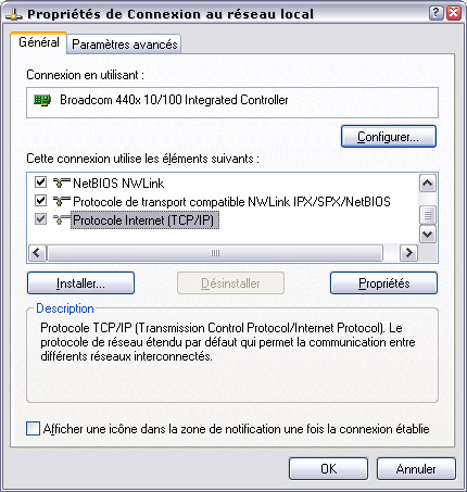

[b]3ème Etape :[/b] Vous devez ensuite configurer la carte réseau de votre ordinateur pour dialoguer avec la centrale. Allez dans Démarrer > Paramètres > Panneau de Configuration. Double cliquez ensuite sur l’icône connexion réseau. Clique ensuite à droite sur l’icône de votre carte réseau et cliquez sur propriété.
Une fenêtre s’ouvre, double cliquez sur Protocole Internet TCP/IP.

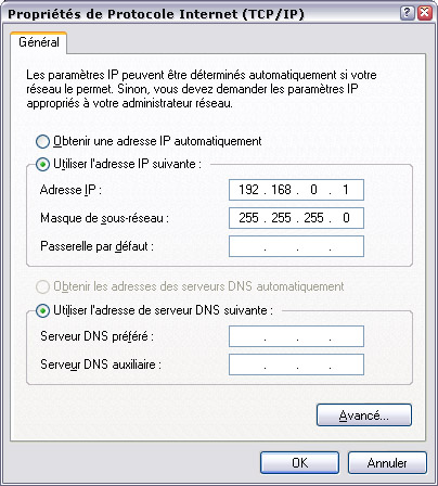

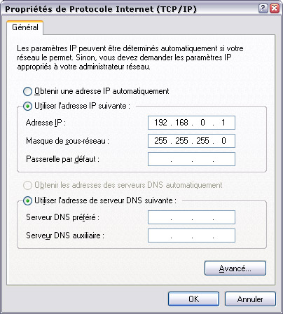

Une autre fenêtre s’ouvre et la vous devez saisir l’adresse IP de votre PC, par exemple :
[*]Adresse IP : [b]192.168.0.1[/b]
[*]Masque de sous réseau : [b]255.255.255.0[/b]
[*]Passerelle : laissez vide
Valider ensuite par OK
