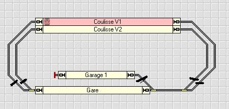

Sinon, pour le module c'est le viessmann 5233 que j'utilise. j'ai dis à la console que j'utilise un module S88 à 8 input. et j'ai configuré chaque bloc dans RRTC avec un indicateur de contact pour chaque bloc. Mais sur l'écran du pc ca faisait plus sapin de noel que représentation réelle du point où se trouve la loc. J'ai surement dû déconner quelque part, mais dès que l'alim sera revenu, je vais reprendre tout ça.

Messagepar skYfIrE » 21 Juin 2007, 15:25
Antoine,
Pour mes balbutiements, j'ai toujours la version démo. mais ça devrait pas trainer très longtemps avant que je ne passe à la version avec licence. La déco du 1/4 quart d'heure. c'est pas tip top.
Sinon, mon plan de voie est des plus simple. je démarre juste tant le digital que "l'exploitation d'un réseau". Jusqu'à présent, mon réseau se limitait à un ovale analogique avec une aiguille manuelle. Donc, j'y vais tout doucement (enfin, relativement).
Les traits noirs qui coupent la voie schématisent mes blocs/cantons/zones, le rail intérieur a une éclisse isolante, et j'ai fais 4 zones. Pour le moment, mon but est de voir sur l'écran du pc où se trouve le train... Sauf que, la zone qui passe au rouge n'est pas forcément celle où se trouve la loco.
Je suis encore loin des zones de ralentissement, des zones d'arrêt, etc... ca arrivera bien un peu plus tard :).
Fred.
