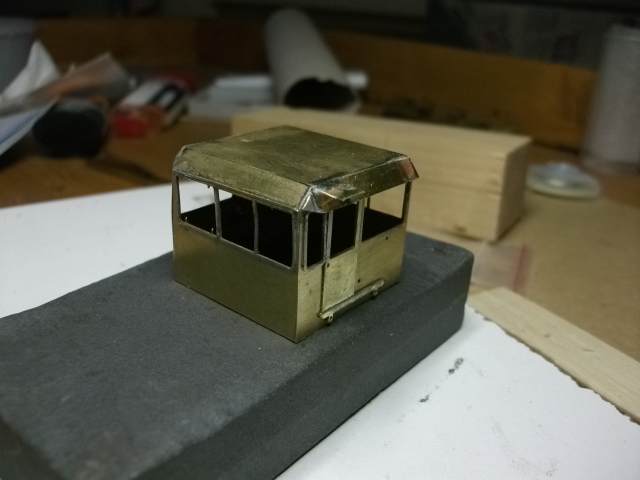

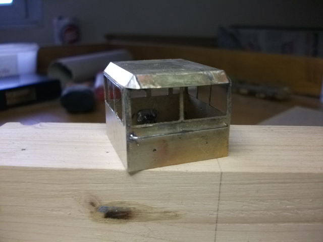

J'ai fait le montage de la cabine, sans difficultés, mais....J'ai soudé les supports dans le mauvais sens, j'avais une chance sur deux, j'ai pris la mauvaise. Pire, j'ai cassé deux vis de la fixation.

La cabine est montée

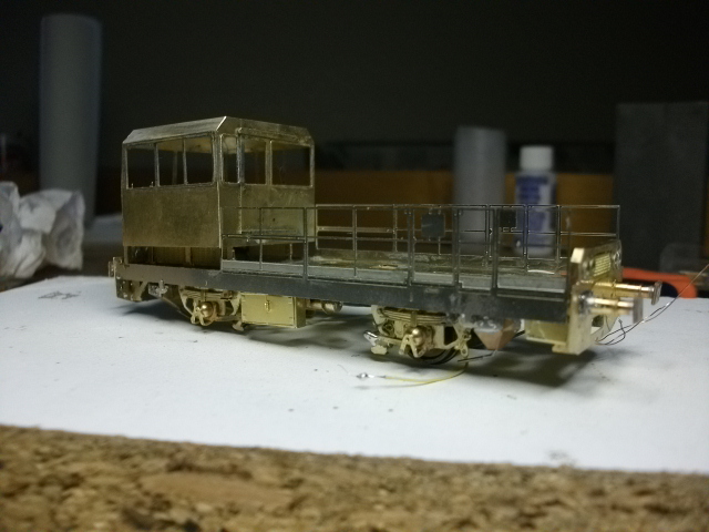

L'ensemble cabine et chassis

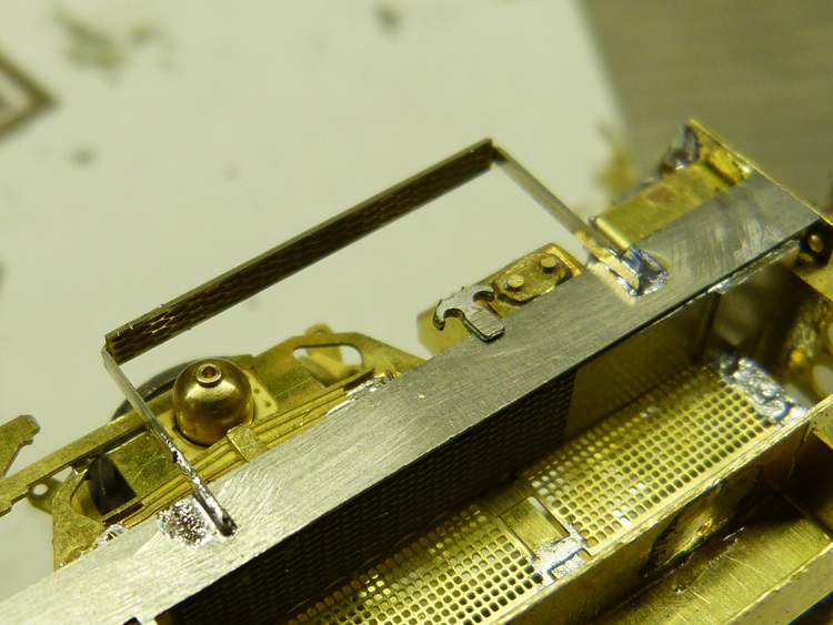

Je continue le montage.
Mise en forme, puis souder, les deux casquettes de toiture. Deux points de soudure par l'intérieur, puis je soude les rabats a l'aide soudure liquide déposée avec un cure dent en bois.
Plus difficile, mise en forme et souder le support d'antenne. Mains tremblante interdite!!! A la bonne place après le troisième essais ouf.
Manque encore pour la cabine l'antenne, la poignée de porte, les supports du tuyau d'échappement. Je met en place après peinture, pour éviter la casse.
J'ai reçu mon décodeur ESU V4 micro. Il est vraiment très petit il trouvera sa place sous l'engin a l'avant là ou normalement l'on met l'attelage à élongation.
A bientôt la suite

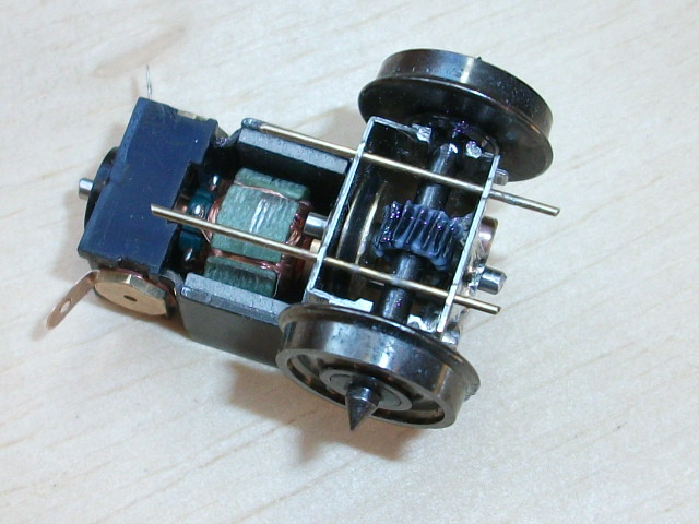

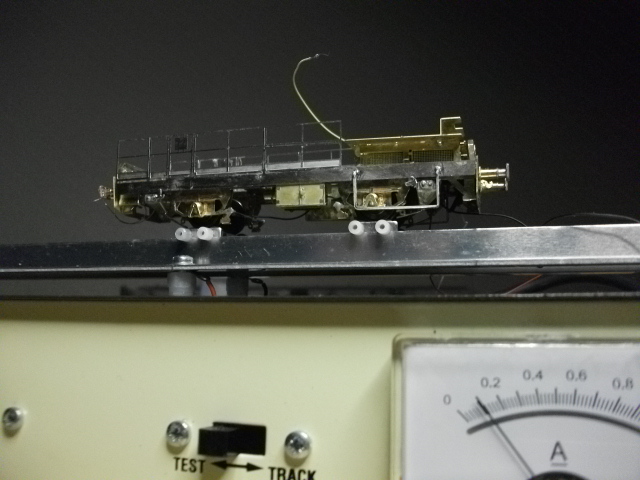

Bonjour, la suite....la motorisation.
Pour avoir un alignement parfait des paliers j'ai soudé les rondelles sur la qeue d'un foret. Voir la photo plus haut.
L'axe secondaire manque dans le kit et me bloque dans ma construction. J'ai repris le foret et j'ai coupé a dimention pour faire l'axe manquant.
La notice demande de couper l'axe moteur côté charbon a un mm. Pour éviter de polluer le moteur je place celui-ci dans une pochette plastique en faisant sortir l'axe. C'est de l'acier je coupe avec un disque à tronçonner. L'aimant du moteur attire la limaille. Ici je constate: aucune poulies et vis sans fin entrent sur leur axes.Il manque un dixième de mm.
Un jeu de rondelles est fourni pour aligner ces pièces.La notice préconise une distance de 0.6 mm pour la petite poulie, mais cette notice ne dit pas ou prendre la mesure ? De toute façon le pied à coulisse n'entre pas pour prendre la mesure.
Je décide de faire le montage avec un piffometre.. et vérifier avant collage que cela tourne bien.
Il TOURNE avec un doux ronron, comme mon chat.
Ensemble moteur

La motorisation est en rodage, cela tourne bien
Jacques
JH
Message(s) : 336
Re: Draisine DU 84 de SMD
Messagepar JH » 19 Novembre 2014, 11:31
Sur la photo précédente l'on peu voir la puissance absorbée par le moteur. Zéro virgule deux Amp. Le choix d'un décodeur prévu pour le N est valable. Pendant le rodage je n'ai pas réussi a dépasser 0.4 A Le ESU v4 Micro est donné pour 0.7 donc pas de problèmes de ce coté.
La petite taille de ce décodeur me permet de le placer dessous et plus dans la cabine.

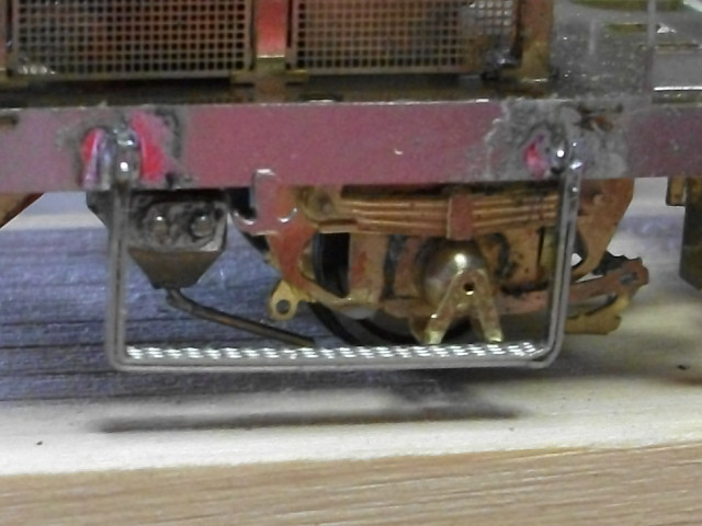

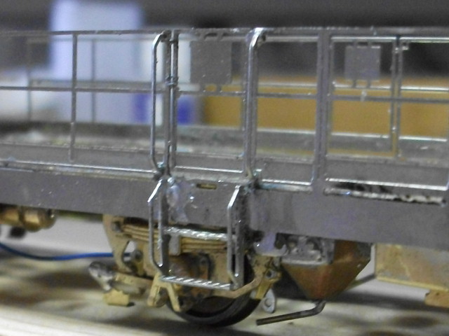

Les marche pied:
Coté cabine la pièce est à plier a 180 ° ensuite l'on donne la forme. Bonne conception du modèle c'est solide.
A l'avant il y a une marche au milieu, ne pas souder. Souder le marche pied sur le châssis, ensuite entrer la marche en force dans les tenons et mortaises et l'ensemble se bloque. La peinture fait le reste.

Messagepar denis78 » 19 Novembre 2014, 11:58

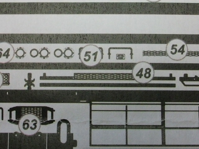

Pourquoi avoir soudé un profil sous le marchepied AV...
C'est pas prévu dans la notice...
Denis

Messagepar JH » 19 Novembre 2014, 18:43
Pourquoi le marchepied est doublé..... Eh bien je vais vous le dire ( Citation d'un homme politique )
En regardant la photocopie de la grappe sous le repère 48 on peu voir une pièce en deux parties reliées par des tenons plein. Sachant que l'on coupe quant le tenon est mince et on plie quant il est plein. Dans nomenclature on trouve 58: platelage sous cabine. Au point de montage 41 on peu lire: Plier les marchepieds ( 48 ) et mettre en place. Le platelage a disparu au profit d'un marchepied ? Moi je ne pose pas de questions je plie!! Peu- être que je me suis planté ce n'est pas la première fois. Mais alors quoi sert la pièce attenante?
Amicalement JH
