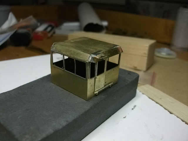

Messagepar JH » 15 Novembre 2014, 18:33
La cabine est montée
L'ensemble cabine et chassis

Re: Draisine DU 84 de SMD
Messagepar scenic79 » 15 Novembre 2014, 19:24
Merci de nous faire partager ton expérience !
Elle prend vraiment forme
Bon courage pour la suite

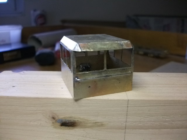

Messagepar JH » 16 Novembre 2014, 19:35
Je continue le montage.
Mise en forme, puis souder, les deux casquettes de toiture. Deux points de soudure par l'intérieur, puis je soude les rabats a l'aide soudure liquide déposée avec un cure dent en bois.
Plus difficile, mise en forme et souder le support d'antenne. Mains tremblante interdite!!! A la bonne place après le troisième essais ouf.
Manque encore pour la cabine l'antenne, la poignée de porte, les supports du tuyau d'échappement. Je met en place après peinture, pour éviter la casse.
J'ai reçu mon décodeur ESU V4 micro. Il est vraiment très petit il trouvera sa place sous l'engin a l'avant là ou normalement l'on met l'attelage à élongation.
A bientôt la suite
casquette + antenne.JPG (158.05 Kio) Consulté 8953 fois
