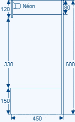

Voici quelques infos rassemblées en 2009 pour un diorama. Attention, ces notes n'évoquent pas l'éclairage par ruban de leds qui apporte peut-être un plus en la matière aujourd'hui.
Si la longueur du (ou des) module(s) n'est pas aux normes FFMF (inférieure à 1200 m/m) ne permet pas l’emploi de tubes néons classiques de 1200 m/m, on trouve par exemple des tubes fluorescents en 18w de 400 m/m de long. Il n'y a donc qu'un minimum de contrainte en ce qui concerne la longueur du module.
L’ouverture verticale d’observation, entre le niveau de la voie et le bandeau d’éclairage mesurera 300 m/m mini. L’ouverture horizontale sera comprise entre les deux extrémités des modules :

Une petite astuce, faire déborder le bandeau du haut de 5 cm, ce qui permettra d'éclairer tout le module ;)

@ Matthieu : bonne idée le bandeau qui déborde. Mais, par rapport aux dimensions extérieures de l'ensemble (pour transport et rangement), fait-il partie intégrante de la "casquette" ou est-ce une pièce amovible ?

ça fait partie de la casquette, c'est vrai que c'est un peu chiant pour le transport et le rangement...
