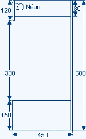

L’ouverture verticale d’observation, entre le niveau de la voie et le bandeau d’éclairage mesurera 300 m/m mini. L’ouverture horizontale sera comprise entre les deux extrémités des modules :

Une petite astuce, faire déborder le bandeau du haut de 5 cm, ce qui permettra d'éclairer tout le module ;)

@ Matthieu : bonne idée le bandeau qui déborde. Mais, par rapport aux dimensions extérieures de l'ensemble (pour transport et rangement), fait-il partie intégrante de la "casquette" ou est-ce une pièce amovible ?

ça fait partie de la casquette, c'est vrai que c'est un peu chiant pour le transport et le rangement...
