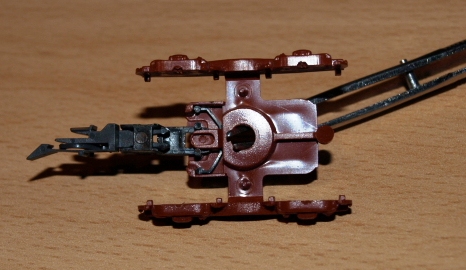

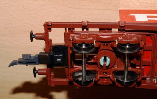

Encore un bricolage "fait maison" sur un wagon à boggies "porte conteneurs" Jouef équipé d'un boitier Symoba et d'une tête d'attelage "harpon" Roco.
Le pivot gris clair du boggie est la preuve d'un certain "rafistolage". Le boggie est prévu d'origine pour recevoir le boitier sans élongation de la marque

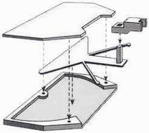

Un peu dans le même style que le kit Fang, la référence SAI 1493 à l'air intéressante pour modifier des wagons à boggies :
Le ressort de rappel en alignement droit semble être remplacé par les deux languettes de part et d'autre de l'axe. J'e n'ai aucune idée de la fiabilité ou solidité de ce système.
J'ai trouvé ça dans le catalogue [url]http://www.fbsystems.com/page00010514.html[/url]
