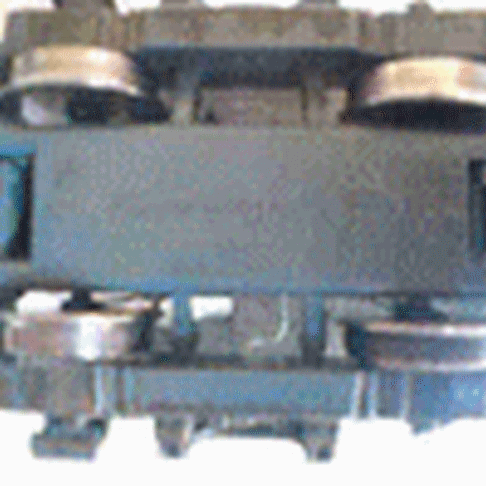

Messagepar jc » 11 Mai 2010, 03:15
Enfin j'y suis arriver grace a vos conseils, avec s'ai satané photos!
donc voila l'usure des essieux, d'ou ma question.
Est t'il possible que le contacte etectrique soit moindre avec essieux marquer?
Merci d'avance.

Messagepar capitole » 11 Mai 2010, 16:30
Bonjour.
La photo ne nous apporte pas beaucoup de précision.
Comme le souligne Guy, il faut que les roues soient parfaitement propres afin d'assurer une prise de courant sans faille. Attention à la gomme qui sur des roues ne pouvant tourner à vide( à cause de la mécanique), il y a risque de faire des plats, je sais je suis extrême, mais il est préférable d'utiliser de la bombe à contact (KF par exemple) ou de l'alcool à bruler le tout sur un bout de chiffon non pelucheux et d'essuyer les roues, faire tourner d'un quart de tour et renouveler jusqu'à avoir fait un tour de roue.
Toujours d'accord, il faut également nettoyer les faces intérieures des roues et les lamelles de contact.

Messagepar jc » 11 Mai 2010, 22:29
Bonsoir a tous,
Pour repondre a Guy, et Capitole.
Il est vrais que je n'utilise pas de gomme, vous parler sens doute "gomme roco"?
En se qui concerne le nettoyage des rails,roues,et lamelles, j'utilise alcool antisptique modifier, car me semble non agressive pour les roues,rails,ect, de plus nettoye bien graisse ou huiles.
En faite si vous regardé la photo,plus préscisement "qui n'ai vraiment pas au top, je vous l'accord",vous pouvais distinguer que le nickel des roues ont subis une déterioration.
Cela se traduit par un encrassement plus rapide, est evidament meme nettoyer et propre pas l'imprression d'etre aux top comme roues d'une machine neuf.
Pour finir voici les syntomes qu'elles me font, en analogique.
En fase de démarage, demarre plus ou moins, puis s'arrete au bouts de quelques cm, ou alors il faut que je pousse l'alimentation! enfin bref fonnctionne irrégulierement a tres faible vitesse.

Messagepar capitole » 12 Mai 2010, 11:18
Bonjour.
Une usure telle sur du matériel récent n'est pas normale, j'ai parlé de cette même usure sur certaines de mes machines, mais elles ont 40 ans et je les ai malmené quand j'étais jeune!
J'ai bien peur que la seule solution pour avoir à nouveau de bonnes prises de courant soit de changer les essieux de ces machines, car la prise de courant aléatoire produit un micro-étincelage et provoque un encrassement rapide.
Mais il faudra quand même trouver la cause de cette usure, charge trop importante? courbes trop serrées? patinages excessifs?
Quelle alimentation utilises-tu?
Salutations.
capitole

Messagepar jc » 12 Mai 2010, 12:35
Bonjour capitole,
Oui j'ai bien peur que se soit la seul solution le changement d'essieux.
Pour se qui en ai des courbes, le diametre est de 120 cm, pour la charge elles tractes 5 voitures corail de chez piko, ou Ls, patinage je ne pense pas.
L'alimantation est, CC analogique 12 a 14 volts.
Par contre juste pour info, le circuit de rails, est simplement posé sur planche de bois et non fixé par des clois ou autre colle, peux etre que la dégradation des essieux vient du faite que parfois il y a un ecart inportant entre les rails
Cordialements
