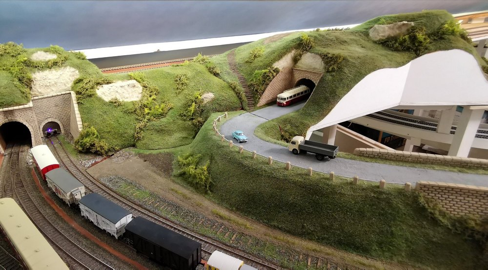

Messagepar midav91 » 09 Mai 2020, 13:55

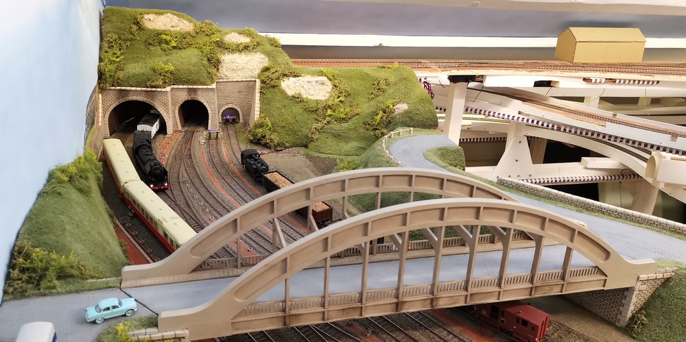

Le réseau avance ! La montagne "grandit" au dessus des tunnels, et même la verdure y a déjà poussé :D :D
Et bientôt la suite :
A la prochaine !

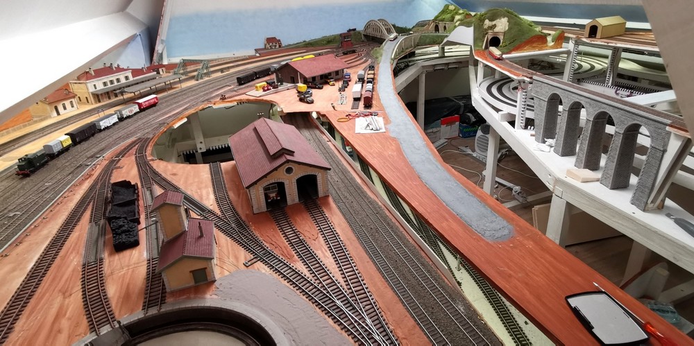

Messagepar scenic79 » 10 Mai 2020, 13:44
Trés joli !
Personnellement j'adore le ponr sur la 3 ème photo !
bon courage pour la suite :) :) :)

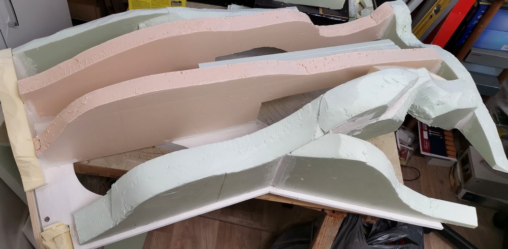

Messagepar midav91 » 31 Mai 2020, 19:34
Merci Scenic79, merci Guy,
Le courage, plutôt la passion, sont là, alors sur la lancée, la colline continue de pousser ;) et c'est vrai que ça devient intéressant de ce point de vue :D

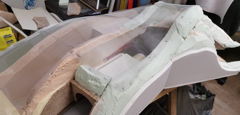

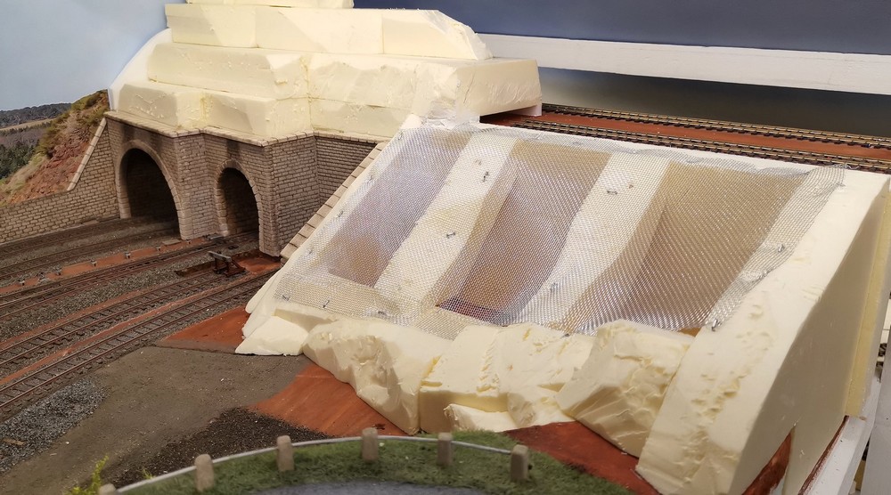

Quelques photos à l'appui :

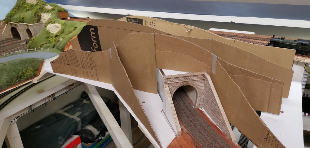

Confection de gabarits en carton pour appréhender les volumes et qui serviront de guide pour la découpe des couples supports :
Confection des couples en styrodur (polystyrène extrudé de différentes couleurs à cause des marques différentes !) collés sur le plateau :
Fixation du grillage avec des agrafes (très) longues simplement plantées (à la main) dans le styrodur :

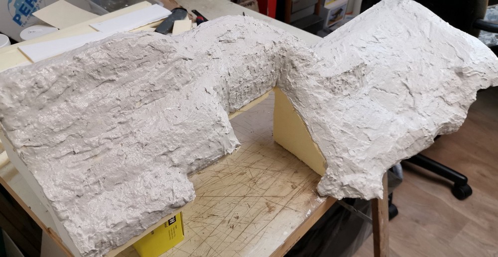

Enduit avec la même mixture que pour les 1ères collines et mise en situation :
A + pour la suite

Messagepar gbaussart » 01 Juin 2020, 08:07
J'aime bien ta technique du carton, simple, pas cher, facile à découper et à encoller à la colle thermique ou autres.

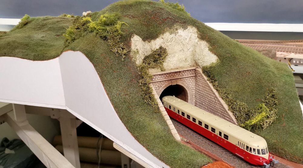

Messagepar midav91 » 18 Juin 2020, 09:26
Merci Guy,
donc la suite : la verdure a poussé sur la colline.
Quelques photos :

Messagepar gbaussart » 18 Juin 2020, 17:51
Bonjour Michel,
Concernant ton entrée de tunnel à voie unique, j'accentuerais la pose de broussailles , arbuste ou arbres.
Ce n'est que mon point de vue.

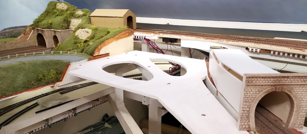

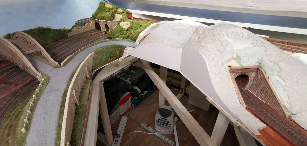

Messagepar midav91 » 18 Juin 2020, 19:36
Bonsoir Guy
gbaussart a écrit:...

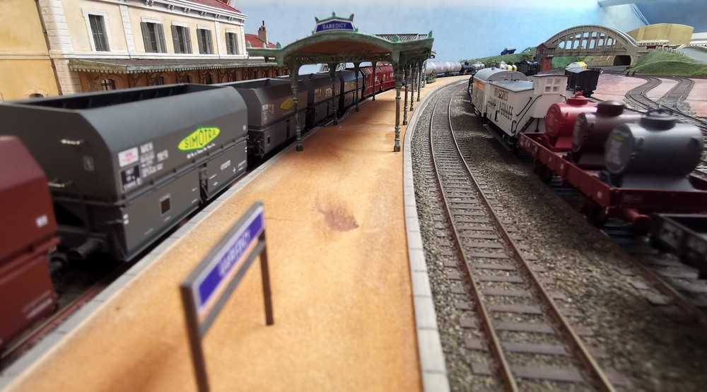

C'est sûr, ça manque un peu d'arbres et d'arbustes moyens mais je compléterai tout cela lorsque j'aurai une vision plus complète de toute la zone montagneuse (enfin de collines). Une photo pour te faire voir qu'il reste pas mal de boulot à faire sur le réseau et entre autre sur cette zone ;)
