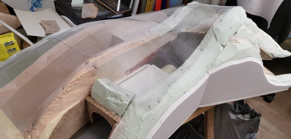

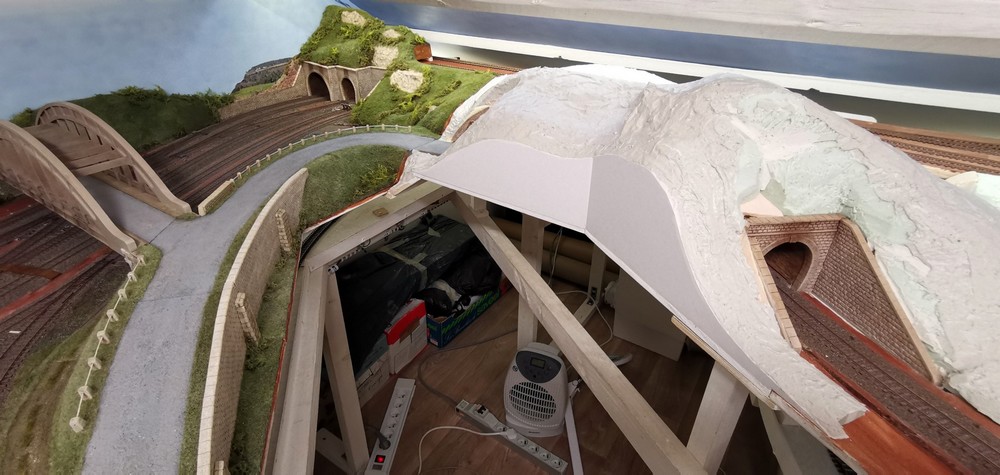

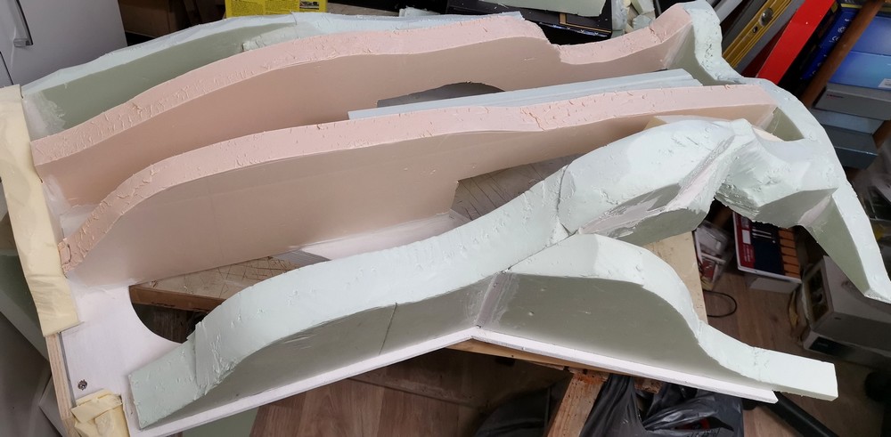

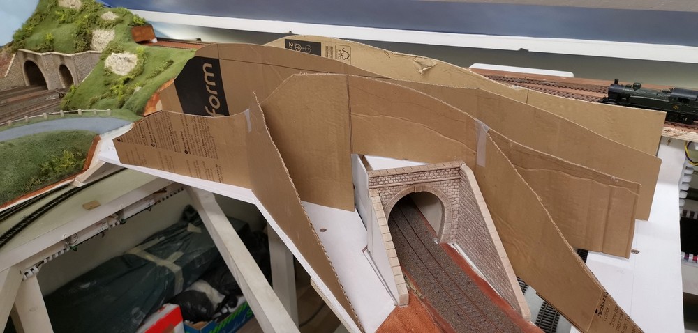

Messagepar midav91 » 31 Mai 2020, 19:34
Merci Scenic79, merci Guy,
Le courage, plutôt la passion, sont là, alors sur la lancée, la colline continue de pousser ;) et c'est vrai que ça devient intéressant de ce point de vue :D

Confection de gabarits en carton pour appréhender les volumes et qui serviront de guide pour la découpe des couples supports :
Confection des couples en styrodur (polystyrène extrudé de différentes couleurs à cause des marques différentes !) collés sur le plateau :
Fixation du grillage avec des agrafes (très) longues simplement plantées (à la main) dans le styrodur :
Enduit avec la même mixture que pour les 1ères collines et mise en situation :
A + pour la suite

Messagepar gbaussart » 01 Juin 2020, 08:07
J'aime bien ta technique du carton, simple, pas cher, facile à découper et à encoller à la colle thermique ou autres.
