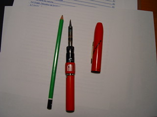

Je me suis acheter une loupe sur pied avec éclairage par led et un fer a soudé a gaz, plus de fils et une totale dépendance, un réglage très fin, une panne pour l'électronique.
Amicalement Jacques

Sinon pour Jacques , j'aime bien ton fer ! Tu l'as acheté ou :?:
