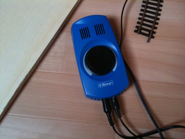

Le transfo Roco

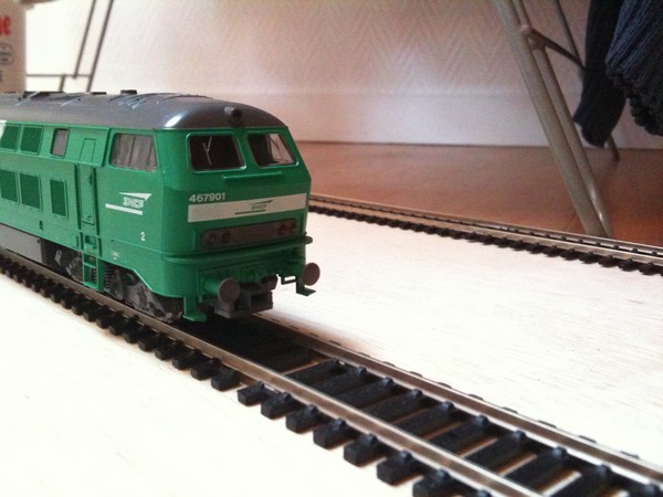

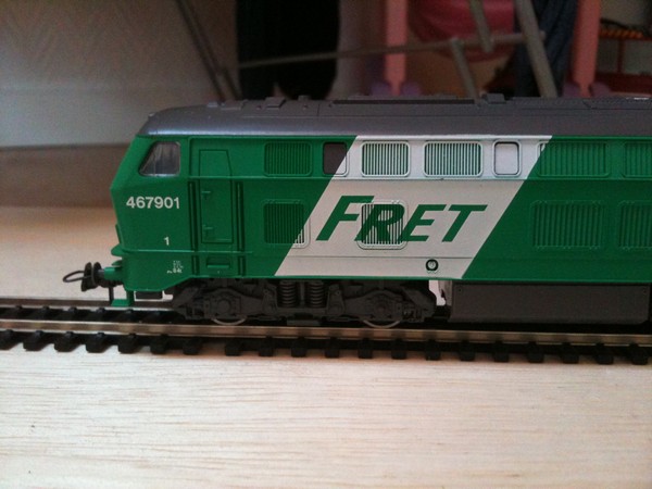

La loco
Corfe

Donc , cela ne vient pas de ta LOCO !
