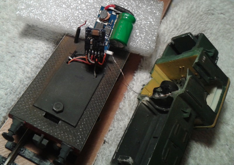

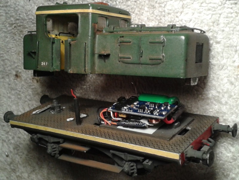

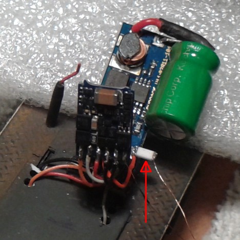

Bon, ça y est : le locotracteur est opérationnel en digital. :D
Cela a été un peu plus "chaud" que je ne le pensais : il aurait été délicat de loger un décodeur sonore et son haut-parleur dans ce petit engin !
J'ai donc privilégié la relative facilité d'installation (même si la place est comptée sous le capot !) et surtout pour ce genre d'engin qui n'a que 2 essieux pour la prise de courant, la fiabilité de fonctionnement (c'est pas top un locotracteur qui plante sur une aiguille !)
Donc un petit décodeur : le LokPilot micro. Dimensions : 10.5mm x 8.1mm x 2.8mm. Il est vraiment très petit !

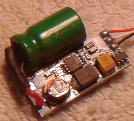

Et un PowerPack pour les prises de courant délicates. Dimensions : 22 x 10 x 14 mm. Là par contre, c'est volumineux !
Le PowerPack étant trop "cubique" pour loger sous le capot, il a fallu le modifier pour le rendre plus plat. Le condensateur a été déplacé sur le côté du circuit imprimé.
Le LokPilot micro possèdant 2 sorties de fonctions, il aurait été dommage de ne pas les utiliser. Comme l'engin n'est pas équipé de feux mais que son géniteur a eu la bonne idée de l'équiper d'un boitier d'attelage NEM, un dételeur électrique Krois a été facilement installé à une des extrémités de l'engin et connecté sur la première sortie de fonction. Une led CMS "blanc ton chaud" a pris place dans le plafond de la cabine de conduite et a été connectée sur la deuxième sortie de fonction.
Connexion du PowerPack au LokPilot micro, raccordement des fils pour les rails, le moteur, le dételeur et l'éclairage cabine : travail sous la loupe avec un fer à souder à pane fine et il ne faut pas trembler !
Le paramétrage du LokPilot micro (vitesse, sortie dételeur, touches de fonction pour l'éclairage et la commande de dételage automatique, ...) a été réalisé facilement grâce au LokProgrammer.

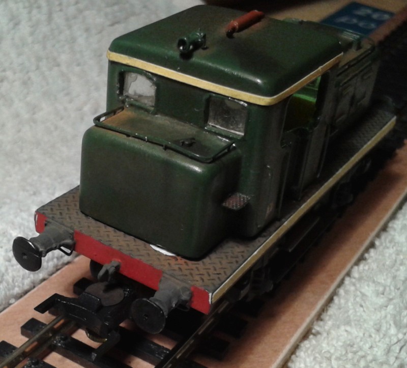

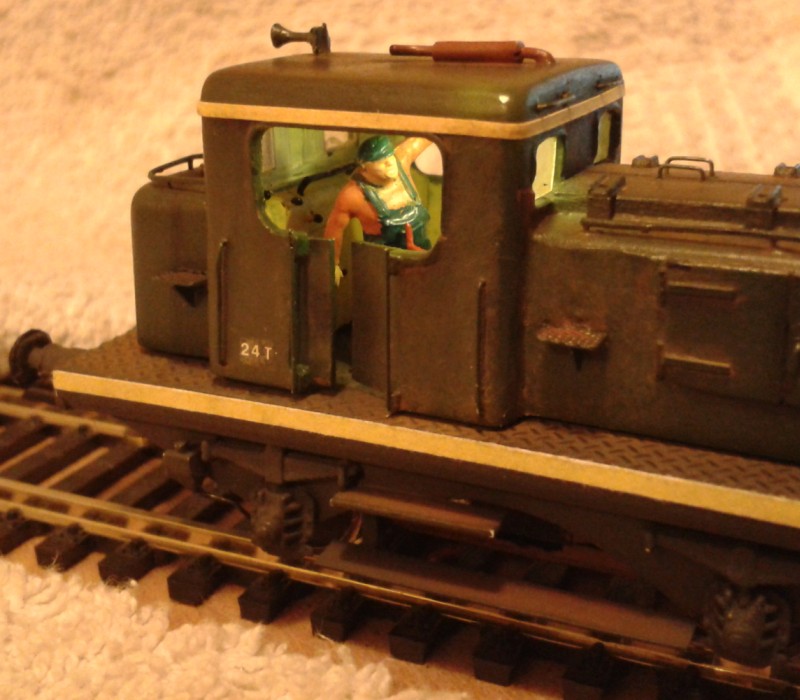

Il n'y a plus qu'à tout fixer avec du double face :
Le conducteur reprend sa place et c'est parti :
Le dételeur électrique Krois côté "petit capot" :

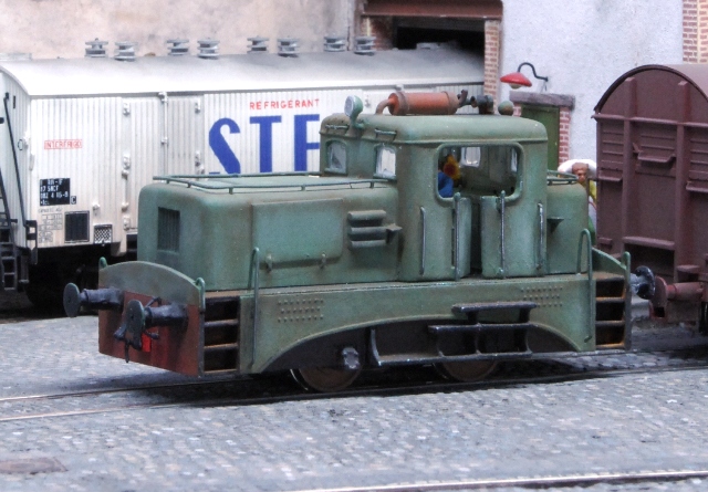

Plus que quelques retouches de peintures et le Valermi sera déclaré bon pour les manœuvres sur la Coop Trinnet ! 8-)

Magnifique, je suis content de le voir digitalisé par un spécialiste comme toi :!: Vivement la prochaine expo.
Il n'y a pas besoin de résistance entre la LED et le décodeur ?
Message(s) : 251
Re: Voyage d'un locotracteur Valermi
Messagepar alain.trinquet » 17 Février 2015, 00:21
Si, bien sûr ! Elle y est, au bout de la flèche :

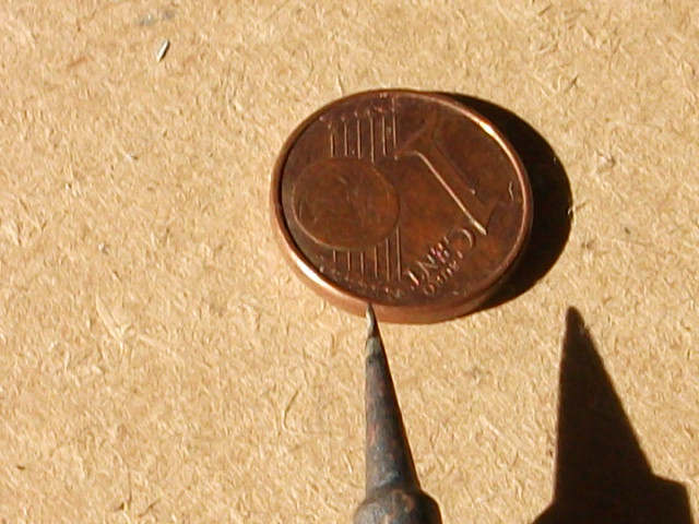

Dommage que ESU n'a pas trouvé un système plus simple pour le raccord du Power pack, la soudure n'est pas facile. J'ai acheté un fer a pointe extra fine et de la soudure argent, pour avoir une chance de réussite. J'ai mis le CV 113 du power à 70 . Avec ce réglage la draisine roule sans failles, mieux que certains modèles industriel!!! C'est vraiment un bon produit.
