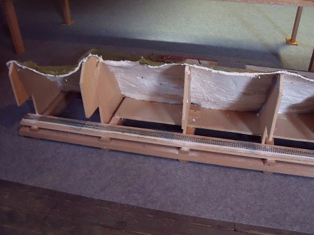

Vue de derrière... et petit détails. comme les rails ont été coupés, franck pensent carrement changer la portion abimée ( d'où ma question pour les éclisses, ça c'est pour capitole;) )

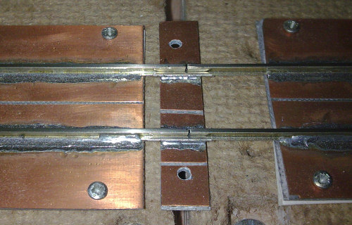

Messagepar capitole » 11 Juillet 2011, 14:48
Bonjour.
Désolé Valérie je n'avais pas vu ton appel !

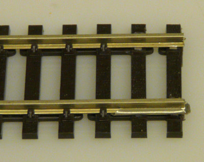

Je suis assez d'accord que dans certains cas il faut savoir sacrifier un bout de rail pour repartir sur une portion neuve qui sécurisera l'endroit par la suite.
Voici une photo d'un raccord dans une partie cachée, la partie droite est en réalité un pont donnant accès sous ce côté du réseau, la partie de circuit imprimé centrale supportent les 2 éclisses qui sont soudées dessus; pour ouvrir le pont, il faut faire coulisser l'ensemble vers la droite.
Pour les parties visibles, un autre astuce, couper les 2 ou 3 premières selles/tirefonds sur les 2 rails de droite, pareil sur le gauche, pour la mise en place du coupon les éclisses sont poussées totalement sous le rail :
Les éclisses sont ensuite repoussées avec une pince sur l'autre rail, de cette façon, les coupons seront toujours démontables et resteront bien alignés.
Pour remonter des plateaux dont les rails ont été tronçonnés, afin d'éviter d'avoir un trou entre les 2 parties, il est parfois préférable de couper un tronçon de 5 cm de long et de remplacer les 2 rails à cet endroit en utilisant l'astuce des éclisses coulissantes sous le rail.
Espérant ne pas avoir répondu trop tard.
Salutations.
capitole

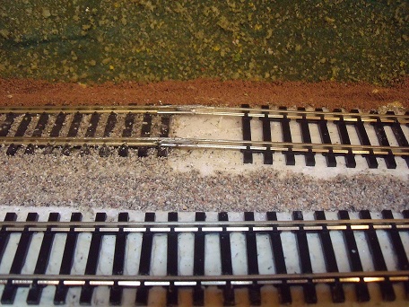

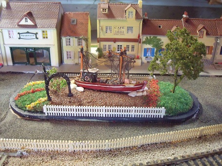

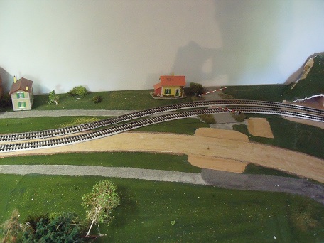

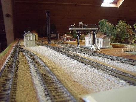

Messagepar valou03 » 11 Juillet 2011, 19:15
Bonsoir marc et capitole, merci pour la réponse.... je crois que je ne suis pas au bout de mes surprises! et il y aura surement d'autres adaptations à gerer

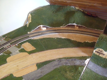

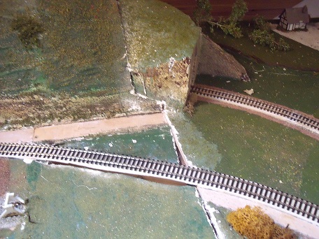

je mets quelques photos des raccords et autres effectués,tout re-fonctionne, lumières aiguillages etc.. et la loco fait son parcours correctement, il me reste à faire les balasts manquants et raccord de platre ( détail photo par photo)
1ere photo, mon premier rond point clin d'oeil à la mer mon autre passion!(reste des finitions de peinture)
2eme photo, changement de trajectoire pour pouvoir raccorder correctement reste tout l'amenagement à revoir
valou03
Message(s) : 4
Inscrit le : 18 Juin 2011, 00:00
Re : Présentation

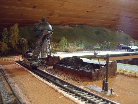

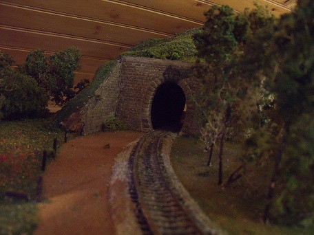

Messagepar valou03 » 11 Juillet 2011, 19:17
3eme photo raccord de rail reste le ballast à poser
4eme photo vue d'ensemble du fond refaire l'amenagement
