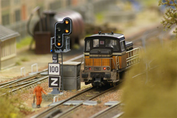

Puis une superbe photo signée Gilles Bouju l'homme de tous les instants sans qui notre réseau n'aurait pas pu voir le jour...
