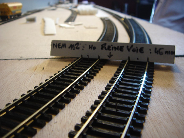

Oui notre reseau comportera bien une double voie, elle est posée avec la "Boujureg" c'est un dispostif strictement à la norme NEM N° 112 qui permet de poser de la double voie avec un parfait écartement à la norme (le Must ce Boujureg comporte un coté pleine voie et un coté gare, cout de l'appareil 0.05 cts d'euros grand maxi, en fait 4 petites entailles dans une cornière plastique le tout est de bien les situer)
Cette Boujureg est propriétée du Loco Club. Bon sang faut que je leur rende

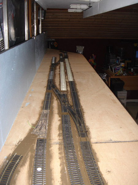

Allez la deuxieme photo, ici la voie n'est pas posée ballastée mais par contre de dépron de 3 mm est posé puis peint en marron foncé pour ne pas laisser apparaitre un bout de blanc au cas ou !
Les pointes dites "repère pour les voies et autres aiguillages à la méthode Damien du club sont en place, elles serviront de gabarit pour la mise en place définitive de la voie.
Le Balast GPP est sorti de sa planque ou il était stocké. 8-)
Attention nous ne sommes pas encore pret à ballaster il faut prévoir l'alimentation des voie les coupures pour le digital.. etc etc...
Bon on vous en dit pas plus.

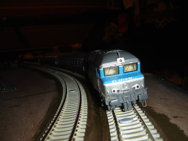

Dites moi, ça vous va ce devers sur le futur petit reseau 2 d'Espace Rails, ici dans la courbe de l'angle gauche... Oui n'est pas, je pense hein ...
Ah au fait... Chut, il y aura comme vous le voyez une portion de voie beton... Ah bon j'entends que l'on parle de bi-block ... faut pas déconner quand meme, t'as vu le boulot !
