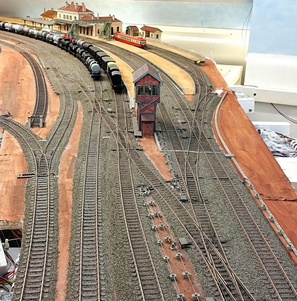

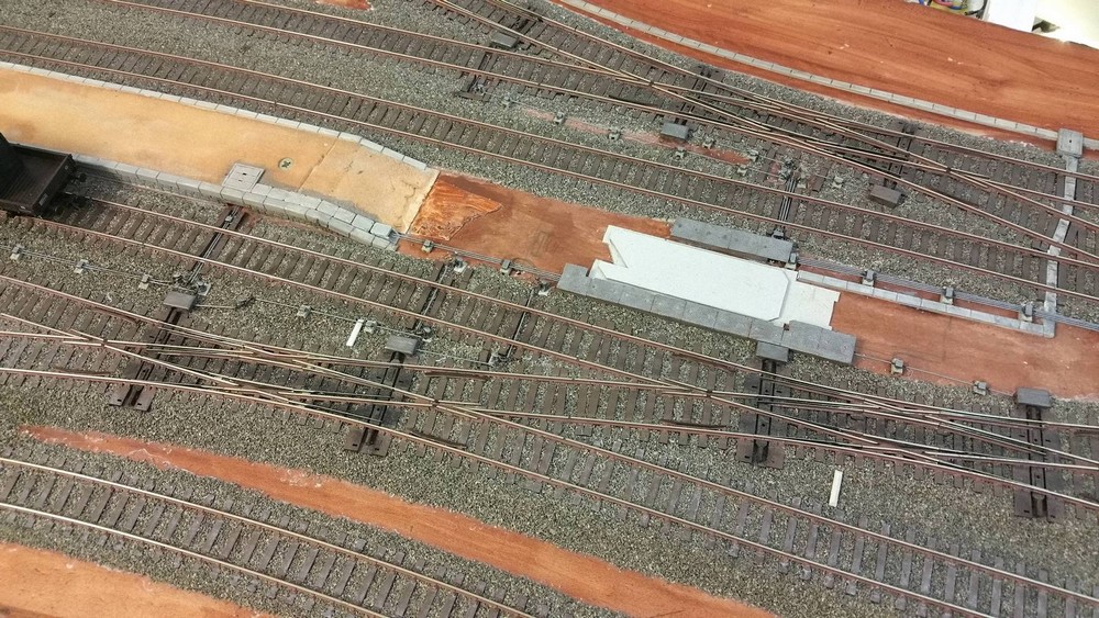

J'ai enfin terminé la réalisation des barres de transmission pour la commande des aiguilles du poste 2 :D
ça représente 25 aiguilles "commandées" pour les 2 postes de la gare principale !! avec :
- au total près de 6 m de liaison,
- 190 supports de barres et 42 renvois d'angle (HAXO)
- et pour les heures ... :roll: :roll:

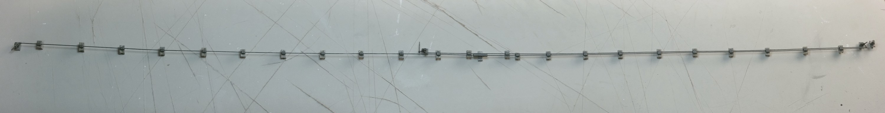

avec toujours une préparation des liaisons au maximum "à l'établi" pour une pose facile ensuite sur le réseau :
Une vue générale vers la gare :
Trans rigides poste 2-4-2.jpg (292.15 Kio) Consulté 13655 fois
Vue de détail autour du poste 2 (sans le poste pour mieux voir) :

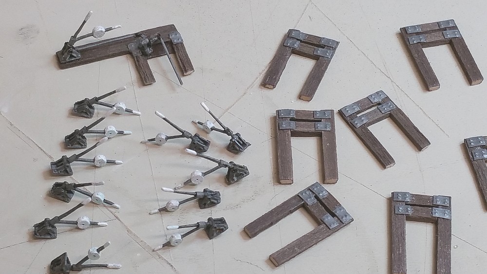

J'ai également préparé les leviers pour les commandes à pied d’œuvre de certaines aiguilles sur voies de service
A la prochaine pour de nouvelles aventures 8-)

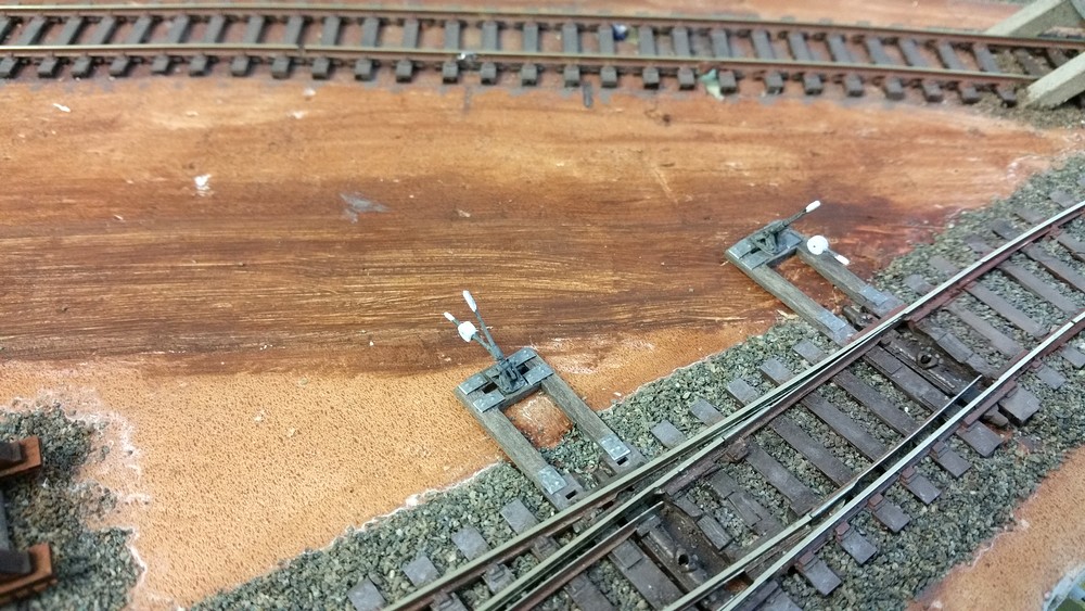

Jolis faisceaux de voies ! :o les leviers sont fonctionnels :?:
Belle pose de voie !
Bon courage pour la suite ! :) :) :)
Messagepar midav91 » 15 Avril 2019, 16:28
Merci scenic79 pour tes commentaires et le courage :D ;)
Non, les leviers ne sont pas fonctionnels :oops:
