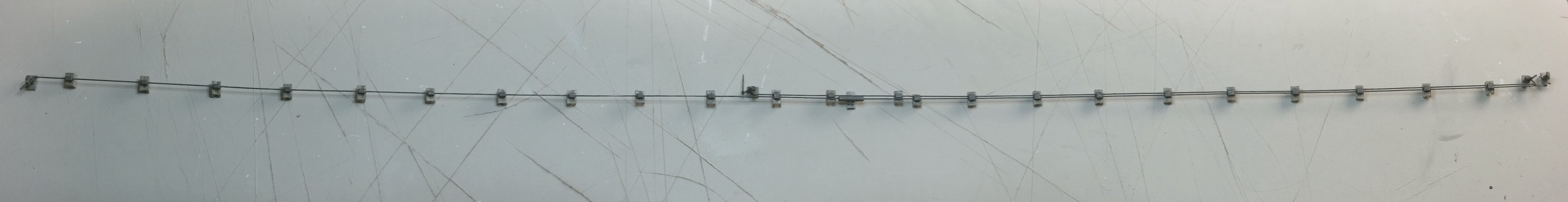

avec toujours une préparation des liaisons au maximum "à l'établi" pour une pose facile ensuite sur le réseau :

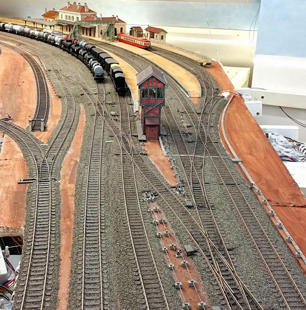

Une vue générale vers la gare :
Trans rigides poste 2-4-2.jpg (292.15 Kio) Consulté 13652 fois

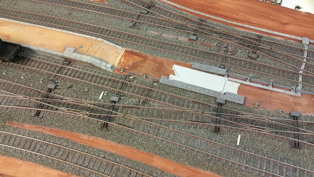

Vue de détail autour du poste 2 (sans le poste pour mieux voir) :

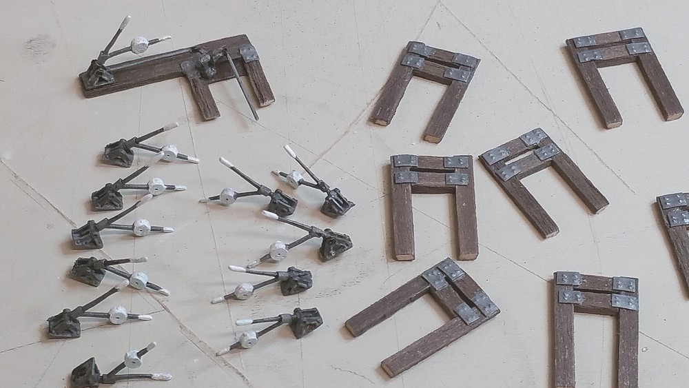

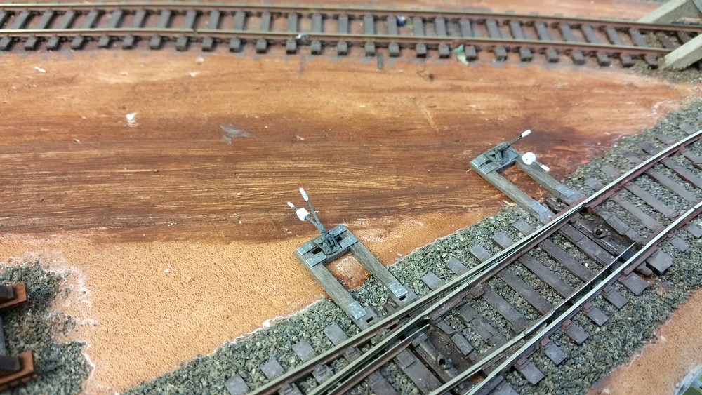

J'ai également préparé les leviers pour les commandes à pied d’œuvre de certaines aiguilles sur voies de service

Jolis faisceaux de voies ! :o les leviers sont fonctionnels :?:
Belle pose de voie !
Bon courage pour la suite ! :) :) :)
Messagepar midav91 » 15 Avril 2019, 16:28
Merci scenic79 pour tes commentaires et le courage :D ;)
Non, les leviers ne sont pas fonctionnels :oops:
