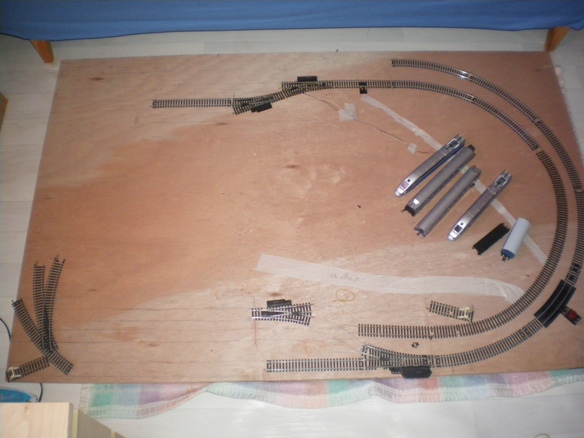

Voici la photo de l'avancement. En haut il y a la grande gare et en bas la petite. La grande sera constituée 3 voies pour trains de voyageurs et une voie de garage ainsi qu'une voie de fret.
[image1]

Messagepar Julien » 20 Septembre 2010, 08:52
Le plan de voie me parait assez monotone !
Trop peut de place entre les 2 gares, les trains vont s'arrêter sans cesse, sans prendre le temps de roulé et les virage ne sont pas des plus esthétique pour les machines !
Réfléchit bien à ton plan avant de te lancé, tu peut peut être faire un plan moins monotone dans le temps et surtout favorisant plus le décor !
Mais c'est avant tout à toi de savoir ce que tu veut, si tu veut uniquement voir roulé tes trains ou si tu veut les mettre en oeuvre dans un décor réaliste !!
Les 2 arguments se valent !! Et les deux types de réseaux ne permette pas du tout la même chose !!
Ta chambre est-elle suffisamment grande pour rajouter un mètre de plaque ?
Si oui, j'ai peut être une idée sympa allient la vitesse et le décor

Messagepar w.simon49 » 27 Septembre 2010, 20:02
Le problème est justement là c'est le maximum que je peux accorder à mon réseau dans ma chambre...
Autrement j(ai une autre idée:
Faire la gare 1 à gauche, la gare droite à droite et que les voies passe par le bas pour avoir plus de place entre les 2 gares...

Messagepar jc » 27 Septembre 2010, 20:35
Quel echelle pratiqué vous?
Il est vrai que si vous etes en HO, cela complique vraiment les choses vu la place dispo
Peux etre afin de resoudre se probleme de place, pourquoi ne pas obté pour l'echelle N ?
Cordialements

Messagepar Julien » 28 Septembre 2010, 08:52
Comme je te l'ai dis, ce que je crains, c'est la très grand répétitivité du réseau qui risque vite d'être lassant !
En surface au sol quel surface à tu réseau déplié ? pour l'instant exclu la surface de rangement, ça on en à une idée !
