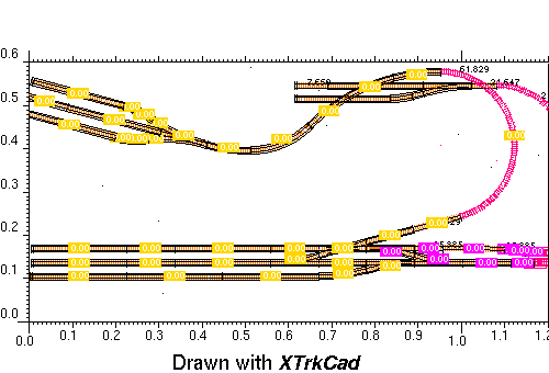

Quelques nouvelles après plusieurs jours de réflexion.
Tout d'abord pour répondre à une question ; malheureusement, non je ne dispose pas de beaucoup de place pour le moment ; mais peut-être un jour...
C'est pour cela que je fais le choix du N ; et effectivement, ce n'est pas vraiment pour les enfants, mais le H0 plus :)
J'ai trouvé quelques softs pour dessiner un premier plan et avoir un idée un peu plus précise de l'encombrement.

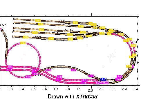

Je pars sur l'hypothèse que j'aurai à terme 3 modules de 120x60 (soit en longueur ; soit en L).
Le premier module :
Une gare terminus située à +5 cm ; une double voie qui va vers le module 2. La double voie suit une rampe pour arriver au niveau 0 cm. On est à peu près à 3%.
Une voie simple pour monter dans la montagne. J'utilise une astuce classique pour monter en respectant max une pente de 3,5%. A la sortie de la spirale, je sorts à +21cm.
La spirale (et donc la double voie) sera partiellement cachée dans la montagne.
Les quais de la grande gare ont une longueur de 70 cm environ. Mais je pense que 60 cm devrait suffire. Je veux pouvoir accueillir :
- 2 trains regionnal express voyageurs (60 cm)
- 1 (ou 2) TGV lorsque j'aurai 3 modules
- 1 autorail.
et le second module :
La montagne se prolongera sur ce second module (il faudra que je trouve un moyen de raccorder les modules facilement). La voie en hauteur sera prolongée et sera terminus dans une gare double voie.
La double voie du module 1 continue vers le module 2. Une gare pourra accueil les trains "regionnaux" (et si nécessaire le TGV). Une voie de desserte le long de la double voie.
Une nouvelle voie pour train marchandises qui permettra de rejoindre un entrepôt industriel.
Bref, ce second module est juste un brouillon. Et sera réalisé plus tard.
Même si il n'y a encore rien de concret, le plan réalisé permet de commencer à voir les premiers problèmes.
J'ai une erreur sur l'écartement des voies dans le virage qui mène à la grande gare... Et il faudra que je teste la spirale... surtout au niveau de son rayon.
Il faut que je réfléchisse également à la coupe des voies pour les zones d'arrêts, ralentissement... Mais là je pense que des tests réels s'imposent. Surtout que cette partie là est une vraie inconnue pour moi :
- quelle distance pour la zone d'arrêt (quelques centimètres)
- quelle distance pour la zone de ralentissement
- utilisation de la signalisation "carré rouge"
- comment faire pour que le train s'arrête au 1/2 cm près en gare...
