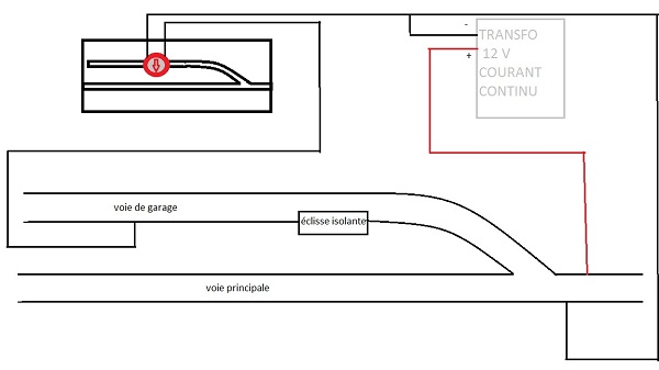

Cependant pourriez vous me donner des précisions sur les coupures? J'ai toujours du mal à cerner comment cela fonctionne:
On met des éclisses isolantes pour isoler une partie de la voie, ainsi lorsque le train arrive sur cette partie du train isolé, il arrête de fonctionner, il faut alors un autre transfo relié à cette partie de voie isolé pour contrôler le train afin qu'il reparte? Est-ce que j'ai bien compris?
Merci d'avance
feliske44
Inscrit le : 02 Octobre 2011, 00:00
Re : Lancement de mon réseau [HO]
Messagepar ti53 » 20 Octobre 2011, 14:52
cela dépend de l'usage de la voie, de ce que tu veux en faire.
si tu t'en sers pour une voie de garage, il te faudra un interrupteur sur ton tco pour mettre ou non l'électricité dans le morceau de voie.
Mais si tu veux une partie de ton réseau isolée du reste ( pour par exemple faire des manœuvres...) du réseau, il faut mettre des éclisses isolantes et brancher un autre transfo. Attention tout de même a ce que les rails aient la même polarité, sinon cela risque de créer des courts circuits et ainsi de griller un voir les deux transfos.

D'accord, et une dernière question, dans le cas d'une voie de garage, comment le TCO alimente la partie isolé? Grâce à des fils? Mais un transfo est nécessaire tout de même?
feliske44
Messagepar ti53 » 22 Octobre 2011, 18:47
tu peux par exemple placer un interrupteur sur ton TCO pour qu'il y ait le courant ou pas sur la voie isolée.
ci dessous, un schéma qui explique mieux que des mots.
