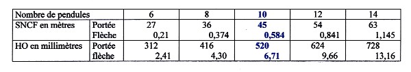

Je viens de relire mes interventions : grosse boulette dans mon post du 6/11 : en alignement, pour un équuipement par caténaire, la distance MAXIMALE entre 2 supports consécutifs est égale à 63 mètres (et non 30, mesure confirmée par le croquis du message suivant). Désolé de l'étourderie.
Message(s) : 1413
Messagepar c.delarnaque » 09 Novembre 2007, 21:34

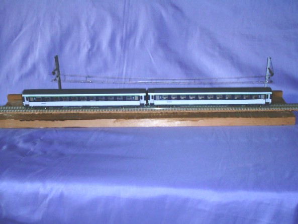

Dans la réalité, la distance entre 2 supports consécutifs varie donc de 27 à 63 mètres maximum. Le porteur principal, soumis à une tension de 1820 kg (à 15 ° C), présente en milieu de portée une flèche, fonction de cette portée. Les valeurs réelles SNCF sont :
Dans le tableau ci-dessus, les chiffres en bleu indiquent les valeurs que j’ai retenu, en alignement droit, pour la réalisation en HO. J’ai choisi ce qui paraît être un maximum, voir téméraire selon certains qui considèrent 450 mm comme portée maximum. J’ai privilégié le côté esthétique en risquant des portées de 520 mm soient 45 mètres réels (10 pendules). En comparant les dimensions réelles et miniatures, au niveau visuel, je pense que l’effet est satisfaisant.
Le rapport HO : portée 520 mm / voiture Corail 303,45 mm reste toutefois inférieur au rapport réel : portée 63 m / voiture Corail 26,40 m.

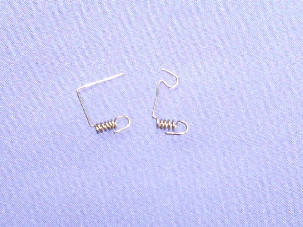

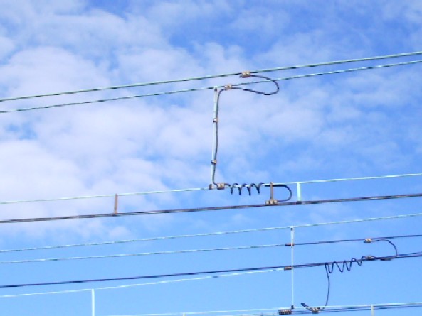

Avant de m'y retrouver dans mon fatras de notes que par politesse j'ai baptisé "dossier caténaire", je poste aujourd'hui les explications les plus claires. D'après photos et pour ajouter une touche de réalisme, j'ai fabriqué deux modèles de connexions de répartition. Le premier dans le cas d'un feeder et le second sans feeder.

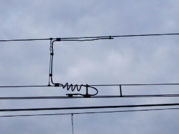

Merci Antoine, j'ai du encore me louper dans la taille des photos. Je reprend donc avec mes 2 exemples réels de connexion de répartition pour caténaire :
Avec feeder :
Sans feeder :
Message(s) : 1413

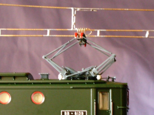

Messagepar c.delarnaque » 26 Novembre 2007, 17:41

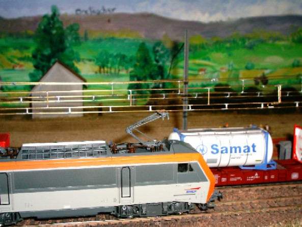

Ce qui donne ceci en HO :
Avec feeder :
Sans feeder :
Message(s) : 1413

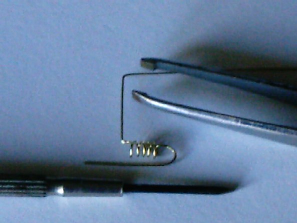

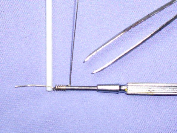

Messagepar c.delarnaque » 26 Novembre 2007, 17:45
Pas de grand mystère pour ce bricolage : une chute de fil de cuivre (0,4 dans mon cas), un mini tournevis, une pince à épiler et un bout de tube plastique (récupéré je ne sais où) pour la mise en forme des arrondis :

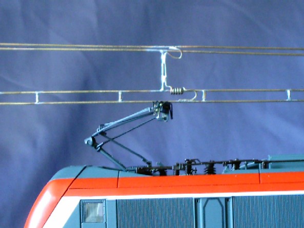

Messagepar c.delarnaque » 26 Novembre 2007, 17:49
Comme dit précédement, le seul impératif c'est de ne pas oublier d'insérer la connexion choisie sur le porteur auxiliaire lorsque celui-ci est encore sur le gabarit, avant de souder les pendules étriers :
Le résultat (pas top pour une démo, mais je n'ai pas mieux) :
