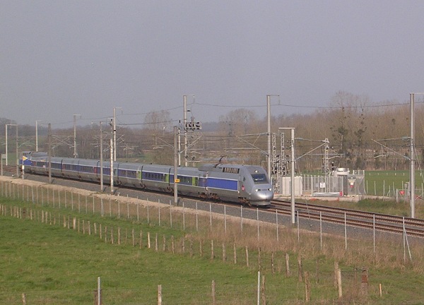

Messagepar nicolas.claude » 15 Avril 2007, 18:22
En fait, j'ai réussi à faire cette photo de bonne heure !
C'était le début des festivités avec le passage de la 4404 vers le lieu de départ du record. Il était 9h30 environ.
A près, j'ai réussi à faire une photo de la 4402 passant a peine 1/4 d'heure plus tard et donc en plein contre-jour suite à la surprise car on pensait avoir le temps d'aller chercher le matos dans la voiture.
