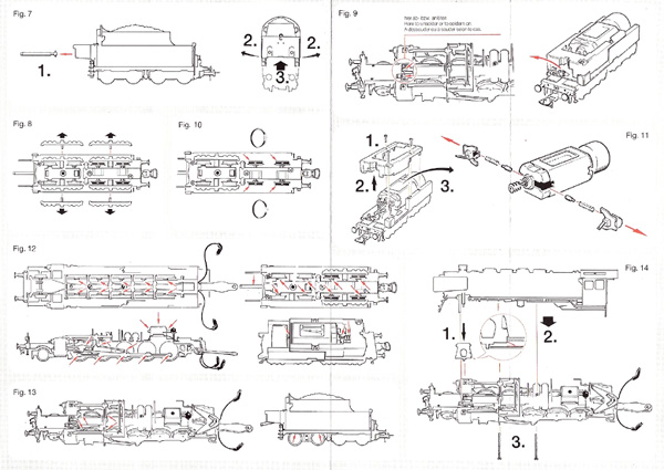

Cette fois c'est pour savoir quelqu'un a digitalisé une 150XROCO (super machine), et si oui, quel décodeur et comment faire.

j'ai déjà regardé la digitalisation de la 150 C, mais celle ci n'a rien à voir, le problème est que le moteur est dans le tender, et un arbre de transmission est relié aussi aux 2 dernières roues de la loco, via cardan dans le volant d'inertie.
je vais essayer par PJ dans le courriel normal.

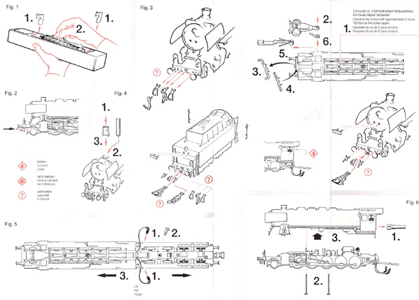

Salut Marcel, je me suis permis de mettre les schémas que tu m'as envoyé par E-Mail pour que tout le monde puisse te donner un coup de main.
Etant donné que ton moteur se trouve dans le tender, tu dois donc pouvoir le mettre sous le capot de la loco (du coté de la cabine)???
Après au niveau du cablage rien de plus simple, tu peux prendre exemple sur le cablage de cette BB26000 !
Si tu as d'autres problèmes fait le nous savoir ;)

Je ne te suis pas Antoine..les moteurs Roco sur cette machine sont gros et fait sur mesure pour le tender; donc pas de solution de ce coté . Désolé

Y a t il un moyen de voir s'il y a de la place dans la chaudière (en déplaçant un lest par exemple) ?
