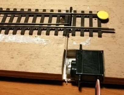

Messagepar JH » 23 Novembre 2010, 23:19
Hauteur sous la table? Nul avec ce système, le moteur, un servo petite aviation ce trouve dans l'épaisseur de la table. L'alimentation du coeur d'aiguille est fournis par le contact des lames. Ceci est une aiguille TILLIG en kit. Tillig fournis une pochette avec toutes les pièces, tout comme la voie souple, vous pouvez donner l'angle de votre choix!
Il est facile de faire une cache pour le moteur, et même une commande manuelle. Moteur lent, ne fait pas de bruits.
Jacques
